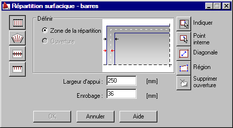

La boîte de dialogue est divisée en trois parties principales :
  1. Dans la partie gauche de la boîte de dialogue, quatre icônes définissant le type de répartition sont disponibles :

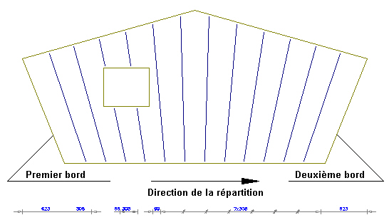

    Répartition D : répartition surfacique des barres à l'intérieur d'un contour défini (la définition de la zone de répartition se fait de la même façon que pour la répartition A, par contre les barres seront réparties en éventail entre deux bords)
  2. La partie centrale de la boîte de dialogue contient les paramètres nécessaires à définir le type de répartition sélectionné :
    • Répartition A
      La partie supérieure de la boîte de dialogue contient les options de définition de la zone de répartition ou des ouvertures ; de plus, le champ d’édition permettant de définir l’enrobage des barres est disponible.
      Au début de la définition du contour de la répartition, l’option Ouverture n’est pas disponible, et l’option Zone de répartition est active et sélectionnée. Après la fin de la définition du contour, l’option Zone de répartition devient inactive, par contre l’option Ouverture est active et sélectionnée. Maintenant, vous pouvez définir le contour de l’ouverture dans le contour précédemment défini ; vous pouvez définir le nombre d’ouvertures quelconques.

    • Répartition D
      La définition de la zone de répartition se fait comme pour la répartition A, à condition que la répartition en éventail soit une répartition à une zone ; les barres sont réparties « en éventail » entre deux bords. La répartition des barres est constante uniquement suivant une ligne (appelée ligne de répartition).
  3. Dans la partie droite de la boîte de dialogue, les icônes permettant de définir la zone de répartition des barres sont disponibles (le nombre d’icônes disponibles dépend du type de répartition sélectionné) :
    • pour Répartition A
       : Indiquer (sélection directe de la zone définie en tant que rectangle, polygone, cercle, ou indication de la zone existante.)

    • pour la Répartition D
      La liste des icônes disponibles dans la partie droite de la boîte de dialogue est identique à celle pour la répartition A.
      Ligne de commande :
      Direction de la répartition [Indiquer/ 2Points]
      premier bord
      deuxième bord
      position de la ligne de répartition (lors de la définition de la position de l’annotation)
      où :
      direction de la répartition :
      2 points : après la sélection des points, la ligne unissant ces points étant en même temps la ligne de répartition constante est créée ; les barres sont disposées « en éventail » entre deux bords par lesquels passe cette ligne
      indiquer- il faut indiquer deux bords ; après la sélection des bords, le logiciel trace une ligne unissant les centres de ces bords ; cette ligne est en même temps une ligne de répartition constante des barres.
      premier, deuxième bord : les lignes limitant la répartition en éventail
      position de la ligne de répartition : la ligne de cote de l'annotation de la répartition affiche la répartition des barres à partir de la ligne de répartition.
      Sur la figure ci-dessous, nous présentons les éléments nécessaires pour la définition de la répartition en éventail pour un contour (la répartition est aussi affichée).
