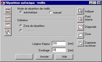

Après l’activation de l’option Armature surfacique - treillis, le logiciel affiche la boîte de dialogue présentée sur la figure ci-dessous.

La boîte de dialogue est divisée en trois parties principales :
  1. Dans la partie gauche de la boîte de dialogue, les icônes définissant le type de répartition sont disponibles :
    Répartition A : répartition des treillis dans la travée (à l'intérieur du contour défini, par exemple la travée d'une dalle ou une paroi)
    Répartition B : répartition des treillis au-dessus de l'appui intermédiaire (par rapport à l'axe de l'appui)
    Répartition C : répartition des treillis au-dessus de l'appui à l'extrémité (le long du bord de l'appui)
    Répartition D : répartition libre des treillis (sans définir le contour) sans ajustage des treillis
    Dans le logiciel, deux modes de définition de la répartition surfacique sont disponibles :
    • mode automatique : détection automatique du contour indiqué avec ajustage des treillis au contour
    • mode manuel : répartition manuelle avec ajustage automatique des treillis au contour
    Pour les deux modes, les mêmes méthodes de définition des treillis, décrites ci-dessous, sont disponibles.
  2. La partie centrale de la boîte de dialogue contient les paramètres nécessaires à définir le type de répartition sélectionné :
    • Répartition A
      La partie supérieure de la boîte de dialogue contient les options de définition de la zone de répartition ou des ouvertures ; de plus, les champs d’édition permettant de définir l’enrobage des treillis et la largeur d’appui sont disponibles.
      Au début de la définition du contour de la répartition, l’option Ouverture n’est pas disponible, et l’option Zone de répartition est active et sélectionnée. Après la fin de la définition du contour, l’option Zone de répartition devient inactive, par contre l’option Ouverture est active et sélectionnée. Maintenant, vous pouvez définir le contour de l’ouverture dans le contour précédemment défini ; vous pouvez définir le nombre d’ouvertures quelconques.
    • Répartition B
      Les options suivantes sont disponibles :
      • le champ d’édition pour la définition de la largeur de l’appui
      • les champs d’édition permettant de définir la partie du treillis qui déborde le nu de l’appui (dans les deux directions).
    • Répartition C
      • le champ d’édition permettant de définir la valeur de l’enrobage pour les treillis
      • le champ d’édition permettant de définir la partie du treillis qui déborde le nu de l’appui.
    • Répartition D
      Dans la partie centrale de la boîte de dialogue, les options ne sont pas disponibles.
      Deux causes de la définition de la largeur de l’appui se présentent :
      • le contour dans lequel le treillis sera réparti est un contour extérieur d'une dalle ou paroi ; la saisie de la valeur de la largeur de l'appui modélise cet appui (paroi) : dans la zone de l'appui, le treillis ne sera pas généré
      • après la définition de la largeur de l'appui, le logiciel définit automatiquement les débords pour cet appui : lors de la définition des armatures au-dessous des appuis (répartition B ou C), ils sont automatiquement reconnus
  3. Dans la partie droite de la boîte de dialogue, les icônes permettant de définir la zone de répartition des treillis sont disponibles :
    • pour Répartition A
      Indiquer (sélection directe de la zone définie en tant que rectangle, polygone, cercle, ou indication de la zone de répartition définie)
      Point interne (sélection d'un point à l'intérieur de la zone fermée ; l'opération consiste à détecter le contour de la zone)
      Diagonale (définition de la zone rectangulaire à l'aide de la définition de la diagonale)
      Zone (définition de la zone à l'aide de la polyligne)
      Supprimer ouverture (possibilité de supprimer le contour de l'ouverture préalablement défini)
    • pour Répartition B et C
      Indiquer (sélection directe d'un ou plusieurs bords de la zone définie en tant que ligne ou appui)
      2 Points (définition de deux points constituant l'axe de l'appui rectiligne)
      Dans cette boîte de dialogue, vous pouvez définir les dimensions (excepté la valeur de l’enrobage et la largeur de l’appui) et la partie du treillis qui déborde le nu de l’appui.
    • pour la Répartition D
      Les icônes ne sont pas disponibles. Un clic sur le bouton OK permet de passer à la définition de la répartition (sans définir la zone).
Remarque : Si vous sélectionnez la répartition A, B ou C, vous devez définir la zone dans laquelle les treillis seront répartis ; le bouton OK n’est pas disponible jusqu’au moment où la zone ne sera définie. La définition de la zone est nécessaire du point de vue de la définition ultérieure des treillis ; les treillis successifs sont approchés aux bords de la zone définie ou découpés et ajustés au contour de la zone.
Un clic sur le bouton OK provoque l'ouverture de la boîte de dialogue Répartition de treillis - Mode manuel ou Répartition de treillis - Mode automatique.
La partie inférieure de la boîte de dialogue présente la description de l’option sélectionnée.
