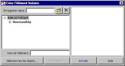

Créer un élément linéaire
Cette option permet de définir un élément de la structure BA (section de l’élément BA) à qui une propriété sera affectée : longueur de l’élément. Après la sélection de l’option, le logiciel affiche la boîte de dialogue ci-dessous :
Après un clic sur le bouton Sélectionner objets, il faut indiquer l’élément sur l’écran (bloc des éléments de dessin). Cet élément doit être enregistré dans la base.

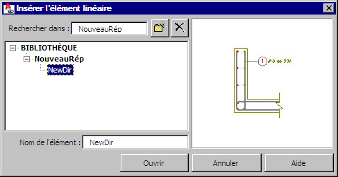

Insérer un élément linéaire
Cette option permet d’insérer l’élément de la structure BA (section de l’élément BA) à qui une propriété sera affectée : longueur de l’élément. Après la sélection de l’option, le logiciel affiche la boîte de dialogue ci-dessous :
Après la sélection d’un élément linéaire enregistré sur le disque dur, le bloc d’éléments de dessin est placé sur le dessin. A cet élément, le logiciel affecte le nom et la longueur, ainsi que l’espacement des éléments sur la longueur (p. ex. 3 mètres de la longueur tous les 20 centimètres).
