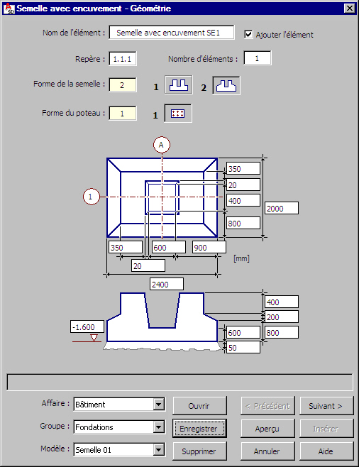

Cette option permet de définir la géométrie et les armatures d'une semelle avec encuvement. Sélectionnez l'option en utilisant l'une des possibilités suivantes :
Le logiciel affiche la boîte de dialogue ci-dessous.
Les informations suivantes s'affichent dans la boîte de dialogue :
semelle rectangulaire
semelle trapézoïdale
poteau à section rectangulaire
Sélectionnez l'option Ajouter l'élément pour regrouper les barres d'armature (ou les treillis soudés d'armature) de la semelle avec encuvement dans un même élément lors de la génération du coffrage/de l'armature de la semelle. Le nom spécifié dans le champ Nom de l'élément est ajouté dans l'onglet Modèle de la boîte de dialogue Gestionnaire d'objets. L'élément (groupe de barres d'armature) apparaît dans la boîte de dialogue Gestion d'éléments.
Après la sélection de la géométrie de la semelle, il faut définir les valeurs des dimensions de la semelle et du poteau aboutissant ; le dessin schématique de la semelle isolée est ajusté à la forme définie de la semelle et du poteau.
Deux paramètres supplémentaires sont disponibles dans le dessin schématique d'une semelle avec encuvement :
Une fois les dimensions de la semelle avec encuvement définies, cliquez sur Suivant pour afficher la boîte de dialogue Semelle avec encuvement - Armatures de la semelle.
