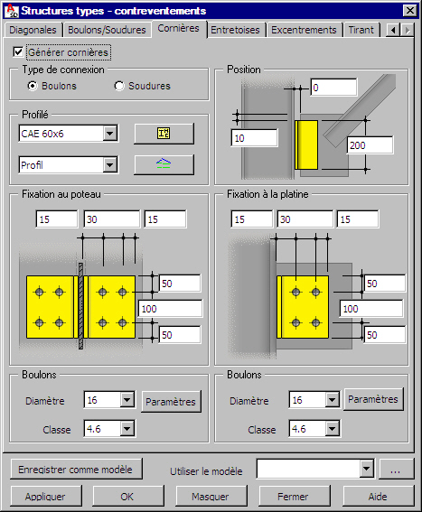

Utilisez les options de l'onglet Cornières pour paramétrer les cornières d'assemblage.
Si l’option Générer cornières est cochée, les cornières d’assemblage seront générées. L’activation de l’option Générer cornières permet de créer les cornières assemblant la platine au poteau.
Spécifiez les paramètres de cornière :
Les profilés disponibles dans la liste de sélection sont des profilés définis dans la boîte de dialogue Liste de profilés. Pour ajouter un profilé à la liste, cliquez sur . La boîte de dialogue Liste de profilés s'affiche, dans laquelle vous pouvez sélectionner un profilé.
Les familles de profilés disponibles dans la liste de sélection sont des familles définies dans la boîte de dialogue Gestionnaire de familles. Pour ajouter une famille à la liste, cliquez sur . La boîte de dialogue Gestionnaire de familles s'affiche, dans laquelle vous pouvez sélectionner une famille.
La cornière est fixée au poteau par son côté plus grand
La cornière est fixée à la tôle par son côté plus grand
Les paramètres de l'assemblage de cornière avec la tôle et le poteau sont accessibles uniquement si un assemblage vissé est sélectionné :
Sous Boulons, définissez le diamètre et la classe des boulons séparément pour l'assemblage avec un poteau et avec une tôle. Cliquez sur Paramètres pour accéder aux paramètres des boulons.
