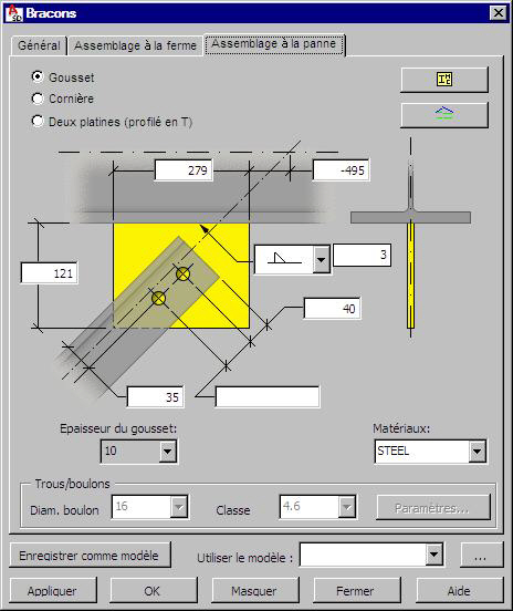

Après la définition de la géométrie du bracon et le passage à l’onglet Assemblage à la panne, la boîte de dialogue prend l’aspect présenté sur la figure ci-dessous.
Sélectionnez le type d'assemblage entre un bracon et une panne :
- Gousset soudés à la panne du point de vue axial
- Angle assemblé à la panne à l'aide de boulons
- Deux tôles soudées l'une à l'autre (formant un profilé en T) et assemblées à la panne à l'aide de boulons

Définir les paramètres du gousset :
- Epaisseur du gousset
- Matériaux
- les dimensions du gousset (hauteur et largeur du gousset)
- les paramètres des boulons et des trous de boulons :
- la distance du premier connecteur de l’extrémité du bracon
- les distances entre les connecteurs
- la distance entre la ligne des connecteurs et le bord du profilé du bracon
- le diamètre et la classe des boulons ; un clic sur le bouton Paramètres ouvre la boîte de dialogue Paramètres des boulons
- les épaisseurs des soudures.
Définir les paramètres d'angle :
- la longueur de la cornière
- la position de la cornière dans la section par rapport à l’axe de la panne
- la position des connecteurs assemblant la cornière à la panne dans la section
- Espacement des connecteurs dans l'angle dans le sens de la longueur
Définir les paramètres de la tôle soudée :
- la longueur des platines d’assemblage
- la hauteur de la platine verticale avec la platine horizontale
- Espacement des attaches dans la section
- Espacement longitudinal
