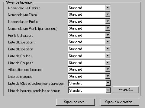

Après la sélection de l'option Styles dans le volet gauche de la boîte de dialogue Préférences de l'affaire, les options de paramètres s'affichent comme suit.
Utilisez ces paramètres pour définir les styles de tableau pour les types de tableau disponibles dans le logiciel (nomenclatures, résumé Profilé, résumé Tôle, etc.). La liste affiche tous les styles définis dans une affaire.
Cliquez sur le bouton Avancé... pour ouvrir la boîte de dialogue Tableaux nomenclatures acier - gestionnaire de styles.
Deux boutons sont disponibles au bas de la boîte de dialogue, Styles de cote et Styles d'annotations : cliquez dessus pour ouvrir les boîtes de dialogue correspondantes.GUID-2CC00558-B488-4CAC-BA09-8834E5327A9A.htm#GUID-2CC00558-B488-4CAC-BA09-8834E5327A9A__GUID-4D159DF7-3ADF-4814-AEA1-C6989AA1C8F9GUID-8739785D-8D5F-46FD-B5A8-1B69A56B82DE.htm#GUID-8739785D-8D5F-46FD-B5A8-1B69A56B82DE__GUID-2E67FFFC-8D6C-4CA5-A4F1-6D0E16FCA2D0
