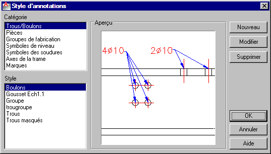

Utilisez la boîte de dialogue Styles d'annotations pour définir la description des styles d'éléments. Un clic sur le bouton (…) disponible dans la boîte de dialogue Définition des styles de cote ouvre cette boîte de dialogue.
Pour commencer à définir une description, ouvrez la boîte de dialogue Styles d'annotations comme suit :
Cette boîte de dialogue fonctionne de façon similaire à la boîte de dialogue Styles de cote. Tous les styles d’annotations sont enregistrés dans un fichier au format DWG ou dans un gabarit (fichier DWT).
Dans cette boîte de dialogue, la sélection de l’une des catégories dans la zone Catégorie permet de présenter les styles définis pour cette catégorie ; après la sélection de la catégorie voulue, la zone Style présente tous les styles définis pour cette catégorie. L’aperçu du style est visible dans la zone Aperçu.
Les catégories suivantes sont disponibles :
Pour chaque catégorie, l’un des styles défini est le style par défaut ; cela signifie que ce style sera utilisé comme style par défaut lors de la définition manuelle (pas automatique !) des symboles sur le dessin.
Dans cette boîte de dialogue, utilisez les boutons suivants :
