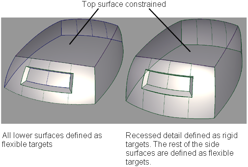

Ajouter des cibles
Flexible cibles sont des surfaces, des maillages ou des courbes qui peuvent avoir leur forme modifiée en appliquant des transformations à l'ossature.
Pour ajouter des cibles, cliquez sur cette icône, puis sélectionnez la géométrie à affecter comme cibles, puis cliquez sur Accepter cibles. Pour supprimer des cibles, choisissez Supprimer d'ossature outil dans la boîte à outils.
Ajouter des cibles rigide
Rigide cibles sont des surfaces, des maillages ou des courbes. Ils transformation (translation et / ou rotation) le long de la modification, mais conserver leur forme, c'est-à-dire les cibles ne sont pas mis à l'échelle ou de cisaillement.
Pour ajouter des cibles rigide, cliquez sur l'icône et sélectionnez la géométrie, puis cliquez sur Accepter cibles. Pour supprimer des cibles, choisissez Supprimer d'ossature outil dans la boîte à outils.
sur une cible pour ouvrir un menu contextuel qui vous permet de verrouiller la direction du mouvement de la rigidité des cibles.
Si rigide est sélectionnée, la cible est libre de pivoter et de convertir dans toutes les directions. Rigide permet uniquement de translation Translation à se produire : la cible n'est pas pivoté. Des restrictions supplémentaires peuvent être utilisés avec le X, Yet Z contraintes, qui permettent de conversion se produit uniquement dans un espace univers, l’orientation de l’axe (Remarque : il ne respecte pas les plans de construction). Vous pouvez également modifier le type de cible de rigide pour Flexible, ou inversement.

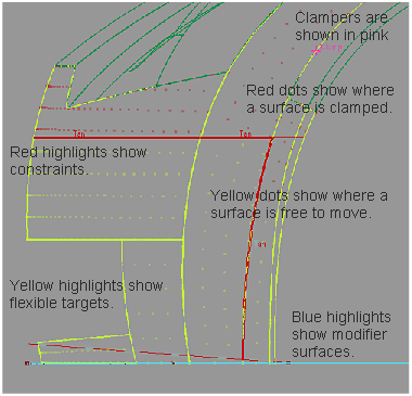

Ajouter Clampers
Clampers permet au logiciel reconnaisse les zones du modèle qui ne doivent pas être modifiés. Ces zones sont généralement définis par les contraintes, mais dans certains cas, à l'aide d'un clamper ou clampers est nécessaire. Ces zones peuvent être identifiées avec l'aide du vert et de points rouges qui s'affichent lors de la définition des contraintes. Ces points s'affichent lorsque Visualisation de fermeture est cochée dans l'option Boîte.
La zone en vert de points est la zone qui peut être modifié. La région avec les points rouges est fixe et ne changent pas. Pour améliorer la visualisation temporairement, choisir un point avec le bouton central de la souris pour rendre les couleurs plus vives.

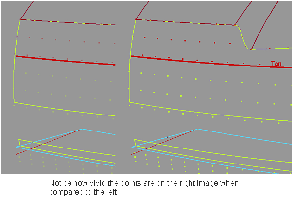

déchantillonnagemodificateur brute
Si cette case est cochée, cette valeur vous permet de visualiser l'échantillonnage des modificateurs et des contraintes.
Remarque :
Contrainte de tangence huit points apparaissent également sur les coins d'une zone égale à deux fois la taille de la boîte englobante de l'ossature. Ces largement espacés de contraintes de tangence d'éviter de déformation exagérée pour les cas où il existe peu ou pas de contraintes.
