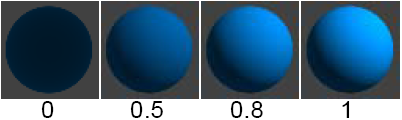

Diffus
La possibilité de la surface de réflexion de la lumière dans toutes les directions. La couleur diffuse valeur agit comme un facteur d'échelle appliqué à la couleur définition : plus la diffuse, la valeur se rapproche de la couleur de surface est à Couleur. La plage des valeurs autorisées est de 0 à l'infini. La plage de la glissière est 0 (pas de lumière reflétée dans toutes les directions) sur 1. La valeur de couleur par défaut est de 0,8.

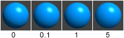

Lustre
Lustre permet de reproduire l'effet de surface shinyness. Un lustre de matériau a des reflets spéculaires de la même couleur que les réflexions. Un lustre de matériau a des reflets spéculaires de la même couleur que l'ombrage Diffus. Les valeurs de la fusion entre ces points.
Matériau réfléchissant avec une faible lustre apparence peut déjà être atteinte uniquement avec un ombrage en couches.

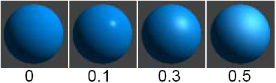

spécularité
Spécularité fonctionne avec Lustre pour déterminer l'aspect des reflets spéculaires qui sont en fonction de la couleur de la luminosité de l'environnement projetée sur l'objet.
Spéculaire (les réflexions floues qui dans le passé uniquement répercutées les sources de lumière (directionnel, point, etc.) utilisés pour être colorés uniquement par la couleur spéculaire. Elles sont colorés en un mélange de la couleur spéculaire et les (diffuse)Couleur(qui est en fait la couleur diffuse de la surface, à l'aide de la fusion est contrôlée par Lustre. Lorsque la brillance est égal à 1,0, il est pure " couleur spéculaire, lustre, en relief) est de 0,0 est pure (diffus) " couleur ".
Cette option est pratique car il vous permet de faire avec un ombrage de quelque chose qui sert à exiger un ombrage en couches. Il est également positivement irreplacable avec l'éclairage basé sur une image (IBL), car un ombrage en couches ne vous permettent de contrôler les indépendants et Spéculaire de IBL.
Familiarisez-vous avec ces deux paramètres dans l'ombrage matériel pour obtenir de nouveaux effets.
Faible de lustre et de spécularité élevée peut produire une surface patinée, lustré, comme un Pearl (Perle) ou bois avec une qualité ou cirés Terminer. Lustré brillant et faible spécularité donne de petite taille, tels que les reflets précises hautement poli email de surfaces ou bois avec une finition varathane.

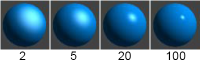

Shinyness
Contrôle la taille des reflets brillants sur la surface. Ce paramètre est uniquement disponible lorsque l'option Modèle d'ombrage est Phong. La plage des valeurs autorisées est de 2 à l'infini. La plage du curseur est 2 (large, pas très surface brillante) à 100 (faible reflet très brillant surface). La valeur par défaut est de 20.

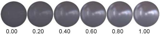

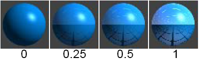

Réflectivité
La possibilité de la surface en fonction de son environnement (l'environnement, d'autres surfaces) ou la map réflexion, le cas échéant. Réflectivité des valeurs pour les matériaux de surface sont : Peinture automobile (0,4), (0.7), miroir (1), Chrome (1). Pour mieux visualiser l'effet de réflexion dans l'échantillon d'ombrage, Affectez temporairement une texture de réflexion à l'ombrage.
La plage des valeurs autorisées est de 0 à l'infini. La plage est comprise entre 0 (aucune réflexion) et 1 (réflexions transparent). La valeur par défaut est 0.5.
Remarque :
Les réflexions sont calculées uniquement pendant le lancer de rayons.

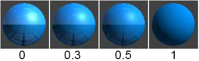

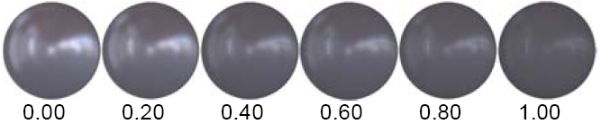

Spécification des tuyauteries. Atténuation (atténuation spéculaire )
La possibilité de la surface en fonction de son environnement (l'environnement, d'autres surfaces) ou la map réflexion, le cas échéant, lorsqu'elles sont affichées au niveau des angles obliques. Ce paramètre ne s'affiche que lorsque Modèle d'ombrage est Blinn. Pour mieux visualiser l'effet du Spécification des tuyauteries. Atténuation dans l'échantillon d'ombrage, affecter temporairement un Réflexion map à l'ombrage.
La plage de la glissière est 0 à 1. La valeur par défaut est 0,3.
Conseil :
Utiliser une spécification des tuyauteries . Atténuation valeur 0.7 pour simuler une surface humide (par exemple, la peinture).

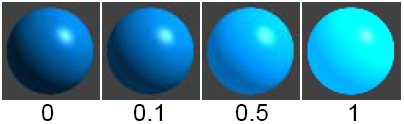

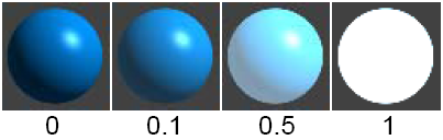

Incandescence
La couleur et la luminosité de la lumière d'une surface semble émettre. Lampe incandescente (les objets ne sont pas illuminer d'autres objets. Par exemple, pour simuler lava, utilisez un rouge vif Incandescence. La valeur de couleur par défaut est de 0 (noir).

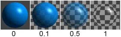

Transparence
La couleur ou le niveau de transparence d'une surface. Par exemple, si la valeur de transparence est de 0 (noir), la surface est entièrement opaque ; si le Transparence valeur est 1 (blanc), la surface est totalement transparent. Pour rendre un objet transparent, la couleur de transparence à une nuance de gris ou pour la même couleur que l'ombrage Couleur. La valeur par défaut est 0 (noir).
Si vous définissez l'option Transparence à partir de la valeur par défaut (noir (0), l'arrière-plan de l'ombrage Multi-Lister échantillon devient un motif en damier. Il s'agit d'une aide visuelle et n'est pas rendu dans votre scène.
Conseil :
Pour créer un matériau réaliste, définissez la couleur spéculaire, Réflectivitéet la transparence valeurs afin qu'elles correspondent à l'aide de l'équation suivante : (spéculaire x réflectivité) et TRansparence<= 1 pour cette équation la spéculaire et transparence valeurs doivent tous être exprimée sous forme d'un nombre compris entre 0 et 1. (Par défaut, elles sont toutes définies sur une valeur comprise entre 0 et 255 dans alias). Par exemple, si la valeur est de 0,5 spéculaire et la valeur de réflectivité est de 1, la transparence doit être 0.5 ou moins.

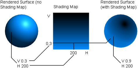

Ombrage texture
Applique une texture de couleur de la surface lorsque qu'il est rendu. La valeur U de la map d'ombrage texture est mappée à la teinte et la valeur V est mappée à la surface est définie par la valeur de l'intensité ([ R + G + B]/3 ). Une texture d'ombrage modifie l'ombrage de couleur, la couleur spéculaire et excentricité crée un nouveau type de modèle d'ombrage.
Un ombrage texture est utile pour la création d'effets non photoréalistes (par exemple, un ombrage de dessin animé) ou pour mettre en évidence les valeurs de seuil (par exemple, à l'aide d'une rampe texture).

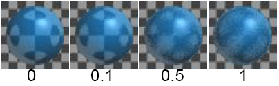

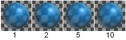

Transl. Depth (Profondeur )translucidité
La distance, la lumière peut pénétrer dans une surface. La plage de la glissière est 0 à 5. La valeur par défaut est 0.5.
Si l'option Transl. La valeur de est supérieure à 0, la lumière peut pénétrer une surface entièrement et illuminer le côté opposé de la surface, même si elle est orientée vers l'extérieur à partir de la source de lumière. Par exemple, si un mappage de texture projecteur brille sur un plan, vous pouvez voir la texture sur le côté du plan orienté vers l'extérieur à partir de la source de lumière (comme une rear-projection écran).
Transl. La valeur d'une surface éclairée par une lumière non-shadow-casting est effectivement zéro ou infinie (toutes les valeurs non nulles).
Si l'option Transl. La valeur de est faible (par exemple, 0.1) et vous êtes raycasting avec un projecteur, assurez-vous que le projecteur ombre min valeur de profondeur est faible (0.01) et le décalage Fusionner valeur est faible (0,2).

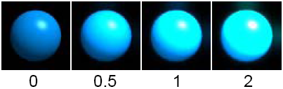

Luisance Intens (Intensité de luisance )
Ombrage de la luminosité de l'effet de luisance. La plage de la glissière est 0 à 1. La valeur par défaut est 0.
Ombrage reflet est différente à différentes résolutions d'image. Si l'environnement est Luisance et halo sont de type(dans le ShaderGlow de la fenêtre de contrôle ), la luisance Intens. Valeur n'a aucun effet (reportez-vous à la rubrique ShaderGlow).

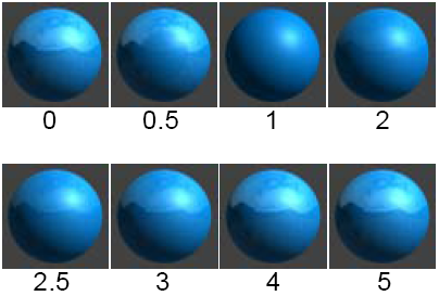

Cc Indice de réfraction
Gère l'aspect des reflets vernis. Une valeur de 1,6 génère des réflexions similaire à du verre. Une valeur de 1,8 génère des réflexions similaire à peinture automobile. Ce paramètre est uniquement disponible lorsque l'option vernis matériau est définie sur Défini par l'utilisateur. L'intervalle est compris entre 1 et 5. La valeur par défaut est 8.

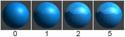

Luminosité
Permet de moduler la luminosité des reflets vernis. La plage de la glissière est 0 à 5. La valeur par défaut est 8.

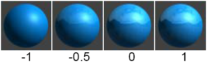

Contraste
Met à l'échelle le contraste de Reflets vernis. La plage est comprise entre -1 et 1. La valeur par défaut est -0.1.

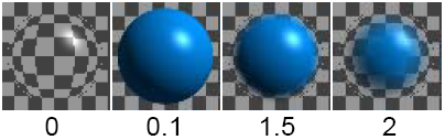

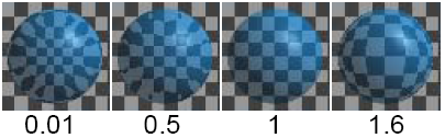

Le degré de courbure lorsque la caméra rayons passant par une object.A Indice de réfraction valeur de 1 n'entraîne pas la caméra à tous les rayons de pliage. Indice de réfraction valeurs de matériaux courants sont : verre (1.6), air (1), eau (1.333), Cristal (2), Diamant (2.417). Ce paramètre est uniquement disponible lorsque l'option Réfraction est définie sur Défini par l'utilisateur. La plage des valeurs autorisées est de 0,01 à l'infini. La plage de la glissière est 0 à 3. Le paramètre par défaut est de 1,6.
l'ombrage Multi-Lister échantillon qu'une approximation de l'effet de la Indice de réfraction.
Les surfaces doivent avoir une épaisseur de Indice de réfraction pour que l'effet. Si une surface n'ait pas d'épaisseur (par exemple, une face ou un plan de l'élément), définissez la Indice de réfraction sur 1 et utilisez la largeur de surface paramètre pour simuler une surface d'épaisseur. Reportez-vous à la rubrique Largeur de surface.
Pour des résultats optimaux, assurez-vous que vous conviennent dans la scène les objets à être réfracté.

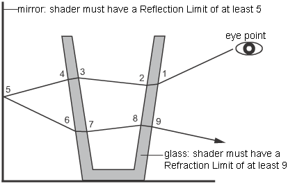

Le nombre maximum de fois que la surface permet à un rayon de la caméra pour être réfléchi. Par exemple, si la valeur de réflexion limite est de 4, la surface reflète la caméra de rayons ont été reportés (désactivée lui-même ou désactiver d'autres surfaces) 3 fois ou moins, la surface ne prend pas en compte la caméra de rayons ont été reportés 4 ou plusieurs fois. La plage des valeurs autorisées est de 0 à l'infini. La plage de la glissière est 0 à 10. La valeur par défaut est 1.
Des valeurs élevées pour refléter la limite augmenter considérablement le temps de rendu. Testez le rendu de votre scène à l'aide de divers paramètres et utiliser les valeurs les plus faibles que vous donnent des résultats acceptables. Même surfaces hautement réfléchissantes rarement besoin d'une fonction limite valeur aussi élevée que 10 ou plus.
Réfraction de limite
Le nombre maximum de fois que la surface permet à un rayon de la caméra pour être réfracté inactif ou d'autres surfaces.
Par exemple, si le réfraction limite est de 10, la surface réfracte la caméra les rayons réfléchis ou réfractés qui ont été 9 fois ou moins ; la surface ne réfractent caméra les rayons réfléchis ou réfractés qui ont été 10 ou plusieurs fois.
La plage des valeurs autorisées est de 0 à l'infini. La plage de la glissière est 0 à 10. La valeur par défaut est 8.
Dans l'exemple suivant, un verre se trouve devant un miroir.
Le nombre de réfractions inclut l'entrée et la sortie d'un rayon de la caméra à partir d'une surface dont l'épaisseur.
La propriété physique réflexion interne totale (TIR) peut rendre certains objets transparents ne sont pas Réfraction de lumière. Il s'agit d'une propriété réaliste causée par les rayons de lumière réfléchie à l'intérieur de l'épaisseur de l'objet. Si cela se produit dans votre modèle, l'augmentation de la limite Réfraction n'a pas d'effet, car les rayons jamais quitter la surface. Toutefois, en raison de TIR est une propriété du monde réel, vous souhaiterez peut-être conserver cet effet. Si vous ne voulez pas de cet effet, augmentez la Indice de réfraction.
Conseil :
Pour simuler du verre réaliste, définissez l'option Limite Réfraction à 9 ou 10.

Indique la distance (en unités universelles) de rayons peut se déplacer après passant à travers une surface transparente. En définissant le paramètre Transp. Valeur de profondeur de, vous pouvez faire varier la transparence en fonction de la distance des objets derrière la surface.
Si la Transp. La valeur de est 0, la caméra rayons peut se déplacent à une distance infinie et tous les objets derrière la surface transparente sont visibles, quelle que soit la distance à laquelle ils se trouvent. La transparence est la même sur l'intégralité de la surface.
Pour les valeurs autres que zéro, après un rayon de la caméra atteint la distance du Transp. Valeur de profondeur de, sa couleur devient la couleur de la surface. Seuls les objets à proximité de la surface transparente (inférieure à la Transp. La valeur ) sont visibles à travers la surface. Objets à proximité de la surface est plus visible (la surface est plus transparent dans ces zones) et les objets plus éloignés sont moins visible (la surface est moins transparent dans ces zones). Les objets situés au-delà de la Transp. Valeur de profondeur de ne sont pas visibles à tous (la surface est opaque dans les zones).
La plage des valeurs autorisées est de 0 à l'infini. La plage de la glissière est 0 à 10. La valeur par défaut est 0.
chrominance Abber. (chromatique aberration )
Les différentes longueurs d'onde de la lumière au réfraction différentes quantités lorsque passant à travers une surface transparente. La plage des valeurs autorisées est de 0 à l'infini. La plage de la glissière est 0 (pas de chromatique aberration) sur 1. La valeur par défaut est 0.
Chromatique aberration n'affecte que les rayons de lumière lorsqu'ils traversent la seconde surface d'un objet transparent (la première Quitter rayon). Pour des résultats optimaux, assurez-vous que les objets sont adaptées en arrière-plan pour être réfracté.
Refrac crénelage (réfraction crénelage )
Modifie la direction de façon aléatoire et les rayons de lumière. La plage des valeurs autorisées est de 0 à l'infini. La plage de la glissière est 0 (pas de crénelage) sur 1. La valeur par défaut est 0.
Si le crénelage Refrac est élevée, vous pouvez augmenter la valeur Refrac Samples pour réduire l'apparence de crénelage des artefacts.
Conseil :
Utilisez Refrac Bruit pour simuler du verre givré.
Refrac échantillons (Echantillons de réfraction )
Contrôle le lissage du Refrac bruit. Si le crénelage Refrac est définie sur 0, la Refrac échantillons n'a aucun effet. Si le crénelage Refrac est élevée, vous pouvez augmenter la valeur Refrac Samples pour réduire l'apparence de crénelage des artefacts (voir communes des problèmes de crénelage).
Les valeurs autorisées vont de 1 à l'infini. La plage du curseur est 1 (brut) et 10 (lissage). La valeur par défaut est 1.

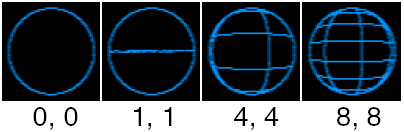

Lignes U et lignes V patch patch
Le nombre de lignes affichées sur la surface, dans les directions U et V lors du rendu avec lignes cachées. La plage des valeurs autorisées est de 0 à l'infini. La plage de la glissière est 0 (pas de lignes qui s'affichent sur la surface, à l'exception des lignes d'arêtes) à 8. La valeur par défaut est 0.
