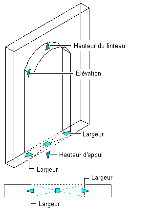

Vous pouvez utiliser les poignées suivantes pour modifier les ouvertures :
Poignées associées aux cotes de l'ouverture
Poignée Description
(Largeur) Permet de modifier la largeur d'une ouverture.
/ (Hauteur de l'appui/Hauteur de linteau) Permet de modifier la hauteur d'une ouverture. Vous pouvez opter pour changer la hauteur de l'appui ou la hauteur de linteau.
(Emplacement) Permet de déplacer une ouverture dans un mur.
  • Faites glisser le curseur pour déplacer l'ouverture sur la longueur du mur.
  • Appuyez sur la touche Ctrl et faites glisser l'ouverture sur la largeur du mur.
  • Appuyez deux fois sur la touche Ctrl et faites glisser l'ouverture sur la verticale du mur.
Elévation
L'élévation est un concept qui s'applique aux formes d'ouverture Tudor, en arc et gothique.
