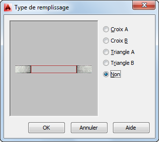

- Dans la fiche de travail Type de remplissage, sélectionnez le type de remplissage de votre choix.
Types de remplissage d'ouverture
- Cliquez sur OK.
