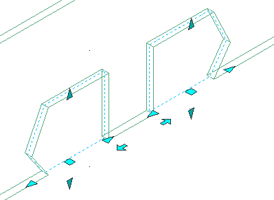

- Pour inverser une ouverture le long de l'axe X, sélectionnez les ouvertures à modifier, cliquez dessus avec le bouton droit de la souris et choisissez Ancrage au mur
Inverser X.
Ouverture en position d'origine et inversée le long de l'axe X

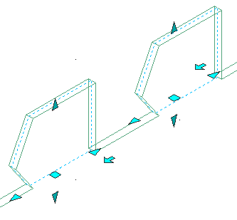

- Pour inverser une ouverture le long de l'axe Y, sélectionnez les ouvertures à modifier, cliquez dessus avec le bouton droit de la souris et choisissez Ancrage au mur
Inverser Y.
Ouverture en position d'origine et inversée le long de l'axe Y
