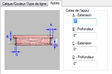

  7. Dans la fiche de travail Cotes de l'appui, entrez les cotes de l'extension et de la profondeur de l'appui.
    Les composants d'appui A et B s'appliquent à l'extérieur de l'ouverture. Les composants d'appui C et D s'appliquent à l'intérieur de la fenêtre.

  4. Cliquez sur l'onglet Autre.
    Cotes de l'appui de l'ouverture
  5. Sous Cotes de l'appui, entrez les cotes de l'attache et de la profondeur de l'appui.
