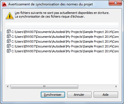

    Si certains dessins de projet ne sont actuellement pas en état d'être synchronisés, vous recevez le message d'avertissement suivant :
  3. Cliquez sur Synchroniser pour appliquer l'opération à tous les dessins de projet non répertoriés dans la fenêtre d'avertissement.
