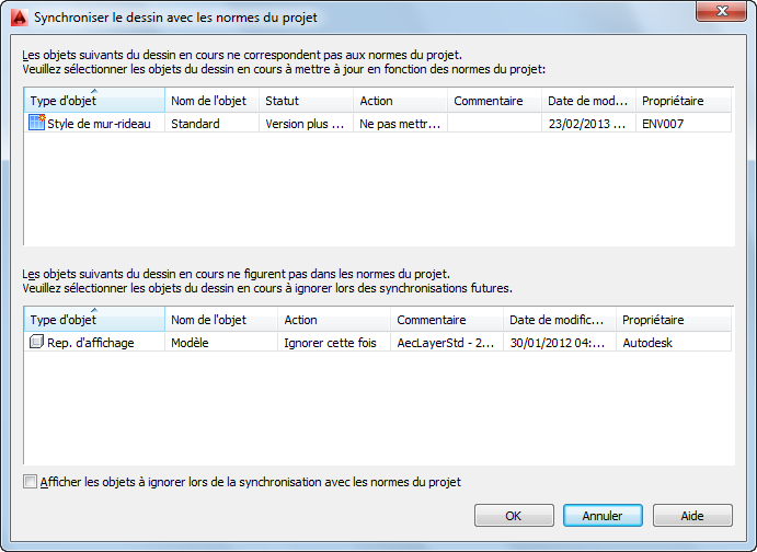

Cette procédure permet de synchroniser un dessin de projet par rapport aux normes de projet AEC.
Synchronisation d'un dessin de projet avec les normes AEC
Deux listes sont affichées. La liste du haut présente les styles et les paramètres d'affichage correspondant à des anciennes versions ou à des versions (plus récentes) non conformes. La liste du bas répertorie les styles et les paramètres d'affichage qui ne sont pas normalisés (objets n'ayant aucune correspondance dans les normes).
Dans ce cas, la version non conforme est conservée dans le dessin de projet et n'est pas mise à jour. La prochaine fois que le dessin sera synchronisé, le style ou le paramètre d'affichage sera de nouveau signalé comme une ancienne version ou une version non conforme.
L'objet en question ne sera plus pris en compte lors des prochaines synchronisations, sauf si vous cochez la case Afficher les objets à ignorer lors de la synchronisation avec les normes du projet ou supprimez l'indicateur Ignorer du style ou du paramètre d'affichage dans le Gestionnaire des styles ou dans le Gestionnaire d'affichage, comme indiqué à la section Exclusion de styles et de paramètres d'affichage dans la synchronisation.
N'utilisez l'option Ignorer que dans les exceptions clairement définies lorsque vous êtes certain que les styles ou les paramètres d'affichage n'ont pas besoin d'être conformes aux normes du projet.
La prochaine fois que le dessin sera synchronisé, le style ou le paramètre d'affichage sera de nouveau signalé comme non normalisé.
