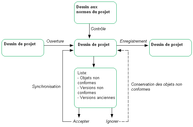

En fonction des paramètres de synchronisation spécifiés pour les normes AEC, les normes obsolètes dans les dessins de projet sont soit automatiquement mises à jour en fonction de la dernière version des dessins aux normes du projet, soit présentées dans une liste pour vous laisser le soin de les actualiser. Vous êtes libre, dans ce cas, de mettre à jour certains objets et d'ignorer les autres. Si vous décidez de mettre à jour un style en fonction de la norme qui lui est associée, le style sélectionné est copié à partir du dessin aux normes du projet et collé dans le dessin du projet, en remplacement de la définition de style existante.

Si l'opération de synchronisation rencontre, dans le dessin de projet, un style ou un paramètre d'affichage ayant le même type, le même nom et le même GUID de version que son équivalent dans les normes du projet, le programme en déduit que le style ou le paramètre d'affichage est à jour avec les normes du projet. Dans ce cas, aucune modification n'est nécessaire.

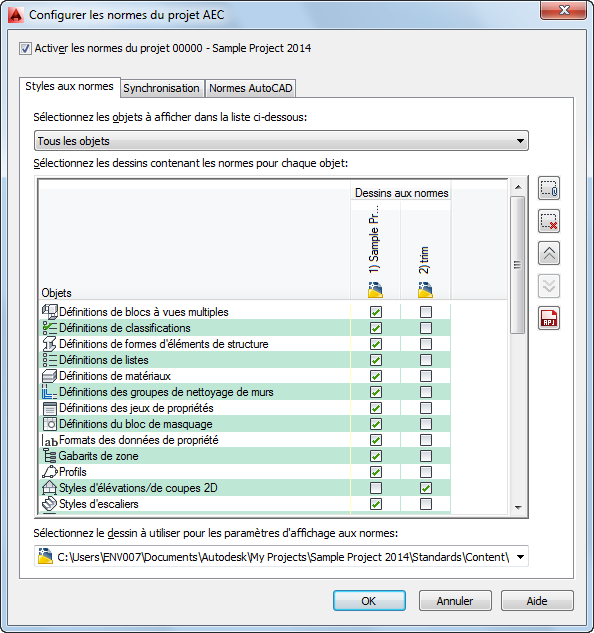

Si plusieurs dessins aux normes contenant les mêmes styles de normes sont associés à un type de style spécifique, le style du dessin de projet sera synchronisé en fonction de l'occurrence de ce style dans le premier dessin aux normes. Le premier dessin aux normes est celui qui figure à gauche dans le tableau de configuration des normes. Les autres dessins contenant le même style de normes sont ignorés.
Ordre des dessins aux normes
Remarque : L'ordre de la synchronisation s'applique en toutes circonstances, même si un dessin aux normes du projet contient une version plus récente d'un style de normes que celle figurant dans le dessin aux normes précédent.
