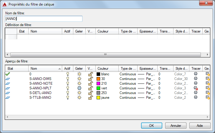

Exemple 1 : filtre de propriété de calque
Le filtre nommé "Anno" affiche les calques correspondant à l'un des critères suivants :
- Le nom contient les lettres anno ET le calque est activé ET libéré.
- Le nom contient les lettres anno ET la couleur définie par défaut est le rouge.
Résultat :

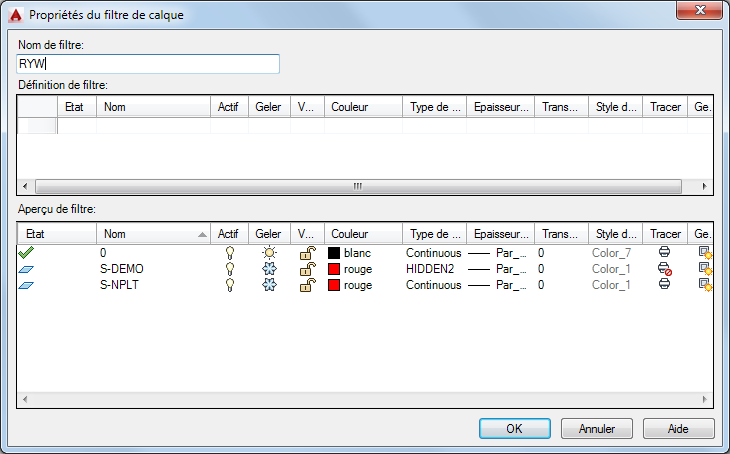

Exemple 2 : filtre de groupe de calques
Le filtre nommé "Plan d'étage" affiche les calques correspondant aux critères suivants :
- Sont inclus dans le groupe de calques "Plan d'étage". Ces calques ont été déplacés à partir de la liste de calques figurant dans le volet droit du Gestionnaire des propriétés des calques vers le nom du groupe de calques qui a été défini dans le volet gauche. Pour accéder à tous les calques lors du déplacement, cliquez sur le filtre de calque Tous dans le volet gauche.
Remarque : En cliquant avec le bouton droit de la souris sur un filtre de propriété de calque, vous pouvez le convertir en filtre de groupe de calques plus complexe.
Résultat :
