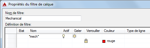

Affiche les propriétés des calques déterminant les calques répertoriés dans la liste. Vous pouvez spécifier une ou plusieurs propriétés pour définir le filtre. Toutes les propriétés spécifiées sur une seule ligne dans la définition de filtre doivent être définies sur True pour afficher le nom d'un calque (opérateur logique AND). Les lignes suivantes de la définition de filtre spécifient d'autres critères (opérateur logique OR).
Voici un exemple :
Ce filtre est nommé Mécanique et la définition de filtre contient les critères suivants :

Entrez un nom de calque ou un nom de calque partiel comportant des caractères génériques standard. Par exemple, saisissez *mech* pour inclure tous les calques dont le nom contient les lettres mech.
Cliquez sur une cellule de la colonne Actif, puis cliquez sur l'icône Actif, Inactif ou vide. L'icône vide signifie que le paramètre n'a aucune importance.
Dans les autres colonnes, cliquez sur une cellule pour afficher les différentes icônes ou sur le bouton [...], puis cliquez sur le paramètre pour définir un filtre.
