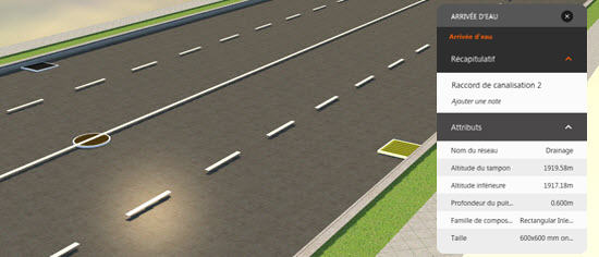

  2. Cliquez à nouveau avec le bouton droit de la souris sur la conception de route et choisissez Ajouter un réseau de drainage.
Les objets de drainage de la chaussée se trouvent sous la surface de la route. La méthode la plus simple pour les afficher consiste à naviguer sous la surface de la route. Sinon, vous pouvez remplacer une surface de route solide par une surface de route transparente. Voir Pour afficher des objets de drainage de la chaussée depuis le dessous de la route.
