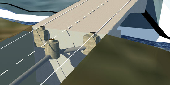

Utilisez Drainage Design pour ajouter un réseau de drainage de la chaussée sous une conception de route sélectionnée à l'aide d'intervalles basés sur des règles et des décalages.
Il existe deux façons d'ajouter des objets de drainage de la chaussée à votre modèle :
- Placez manuellement des objets de
à l'aide de l'outil Drainage de la chaussée
- Utilisez l'option
Ajouter un réseau de drainage
située dans le menu contextuel d'une conception de route pour placer les arrivées d'eau, les bouches d'égout et les canalisations Drainage Design.
