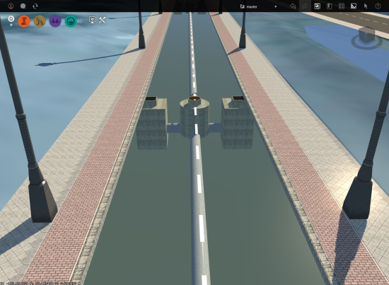

Pour afficher des objets de drainage de la chaussée depuis le dessous de la route
Les objets de drainage de la chaussée se trouvent principalement sous la surface de la route. Pour les afficher, vous pouvez naviguer sous la surface de la route ou lui donner une surface transparente.

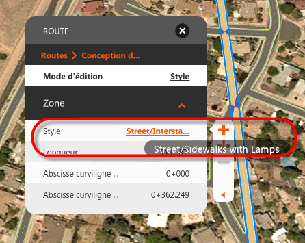

    1. Sélectionnez la conception de route de votre choix et cliquez sur dans la barre d'utilitaire pour accéder au mode d'édition.
    2. Passer le mode d'édition de la carte de ressource sur Style. Le nom du style de route doit s'afficher dans la carte de ressource. Notez le nom du style et son emplacement. Dans l'exemple ci-dessous, le style de route est Sidewalks with Lamps, figurant dans le catalogue de styles Rue.

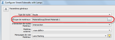

    5. Le nom et l'emplacement du groupe de matériaux sont répertoriés dans la boîte de dialogue de configuration du style de route. Fermez la boîte de dialogue de configuration du style de route après avoir noté le nom et l'emplacement du groupe de matériaux.

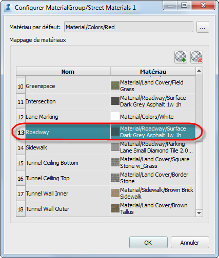

  3. Cliquez deux fois sur le champ Matériau de la route dans la boîte de dialogue Configurer le groupe de matériaux.
  4. Cliquez deux fois sur <parent> dans la boîte de dialogue Sélectionner un style/une couleur de matériau, puis cliquez deux fois sur le dossier Couleurs.
  5. Sélectionnez Transparent et cliquez sur OK.
  6. Cliquez sur OK dans la boîte de dialogue Configurer le groupe de matériaux.
