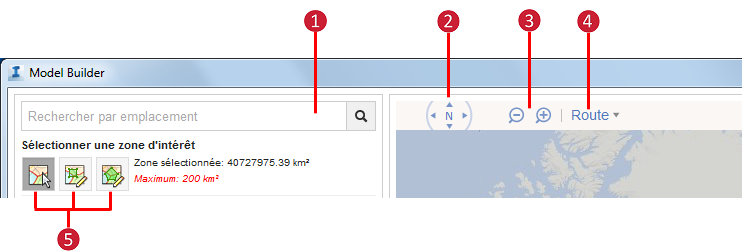

Pour sélectionner une zone d'intérêt dans Model Builder
Sélectionnez une zone d'intérêt dans Model Builder pour créer un modèle de haute qualité de cet emplacement. La navigation dans Model Builder est similaire à la navigation dans la plupart des applications cartographiques Web.
1. Recherche
Saisissez l'emplacement de votre choix dans la barre de recherche, par exemple "San Francisco, Californie" ou "One Market St., San Francisco" pour effectuer un zoom sur cet emplacement sur la carte. Vous pouvez également entrer les coordonnées longitudinales et latitudinales, par exemple "37.793369, -122.394203", dans la barre de recherche.
2. Boussole
Cliquez sur l'une des flèches de la boussole pour effectuer un panoramique dans cette direction sur la carte.
Remarque : Pour faire pivoter la vue, sélectionnez le mode d'affichage Vue aérienne rapprochée et effectuez un zoom avant sur l'emplacement souhaité jusqu'à ce que la boussole affiche deux flèches de rotation .
3. Zoom avant/arrière
  • Cliquez sur les icônes pour effectuer un zoom avant ou arrière.
  • Placez le curseur sur les icônes jusqu'à ce que le curseur de zoom s'affiche. Faites glisser le curseur vers le haut ou vers le bas pour effectuer un zoom avant ou arrière par incréments.
  • Effectuez un zoom avant/arrière manuellement à l'aide de la molette de défilement de la souris.
  • Appuyez sur la touche Maj et maintenez-la enfoncée, puis cliquez sur la carte et dessinez une zone rectangulaire en faisant glisser le curseur. Relâchez le bouton de la souris ; la carte effectue un zoom sur la zone sélectionnée.
4. Style de vue de carte
  • La vue Route propose une carte routière standard.
  • La vue Automatique active le style de carte optimal lorsque vous effectuez un zoom avant/arrière.
  • La vue Vue aérienne rapprochée peut offrir un meilleur angle pour des photos aériennes, et peut également afficher des étiquettes et des vues inclinées.
  • Remarque : Les paramètres de vue de carte de Model Builder constituent une aide visuelle à des fins de navigation uniquement, et n'ont aucun effet sur les modèles générés par Model Builder. Par exemple, si un utilisateur se trouve dans la vue de carte Route lors de la sélection d'une zone d'intérêt puis crée un modèle à l'aide de Model Builder, le modèle généré continuera d'inclure les photos aériennes.
5. Sélection de la zone d'intérêt
  • Cliquez sur pour sélectionner l'étendue de carte courante.
  • Cliquez sur pour dessiner une zone d'intérêt rectangulaire sur la carte.
  • Cliquez sur pour dessiner une zone d'intérêt polygonale sur la carte.
  • Pour modifier une zone d'intérêt, placez le curseur au-dessus de la zone délimitée, cliquez sur l'un des manipulateurs des angles et faites-le glisser dans la direction souhaitée.
  • Remarque : Model Builder prend en charge les zones jusqu'à 150 kilomètres carrés.
