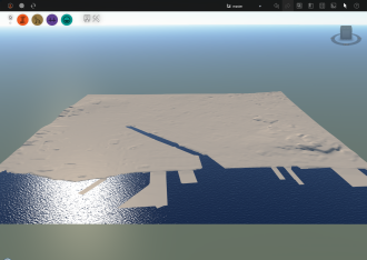

Terrain et zones d'eau
Les zones d'eau sont représentées par des couvertures et drapées sur le terrain.
  • Vous pouvez esquisser ou importer des couvertures.
  • Les couvertures de polyligne fermées représentent des étendues d'eau, telles que des rivières, des ruisseaux et des cours d'eau.
  • Les couvertures de polygone représentent plusieurs corps statiques d'eau, tels que des océans, des mers et des lacs.

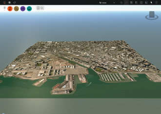

Terrain et photo aérienne (orthographie)
Les photos aériennes sont drapées sur le terrain.

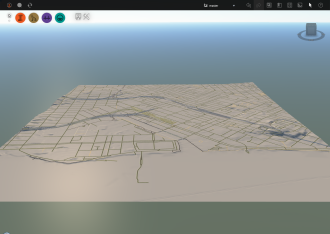

Données de transport et de terrain (par exemple, Route et Voies ferrées)
Les routes et les voies ferrées sont drapées sur le terrain.
  • Vous pouvez esquisser ou importer des routes et des voies ferrées.
  • Les routes et les voies ferrées importées sont représentées dans InfraWorks sous forme de planifications de routes et de voies ferrées, prenant uniquement en charge la géométrie spline de base. Cela est également vrai pour les modèles créés à l'aide de Model Builder.
  • Avec Roadway Design for InfraWorks 360, vous pouvez également convertir les planifications de route en conceptions de route grâce à une géométrie de voies ferrées et de route plus avancée.
