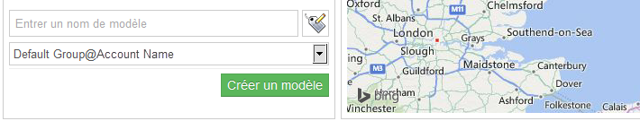

  2. Sélectionnez une zone d'intérêt sur la carte.
    Remarque : Model Builder prend en charge des zones de modèle jusqu'à 200 kilomètres carrés, ou des longueurs jusqu'à 200 kilomètres de latitude ou de longitude.
  3. Entrez un nom pour le modèle et sélectionnez le groupe InfraWorks 360 auquel appartient le nouveau modèle.
    Remarque : Si vous le souhaitez, cliquez sur pour saisir une description pour le modèle.
  4. Cliquez sur Créer un modèle.
