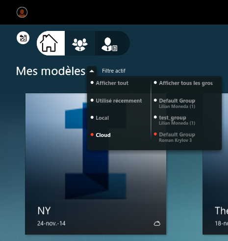

  2. Dans InfraWorks, développez le menu déroulant en regard de Mes modèles.
    Remarque : Connectez-vous à InfraWorks 360 à l'aide de votre compte Autodesk 360 si ce n'est pas déjà fait. Vous devez être connecté à InfraWorks 360 pour afficher et télécharger les modèles du cloud, ainsi que pour filtrer vos modèles par groupe.
  3. Ajoutez un filtre sur le cloud, ainsi qu'un filtre pour le groupe que vous avez spécifié lors de la création de votre modèle Model Builder.
  4. Cliquez sur la miniature du modèle que vous avez créé à l'aide de Model Builder.
