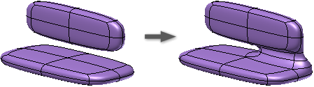

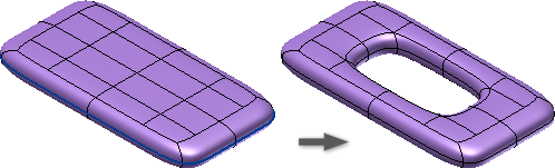

Un pont permet de connecter des corps ou de créer des perçages dans un modèle de forme libre. La modification d'un corps de forme libre à l'aide de l'opération de pont vous permet de définir des connexions souples en spécifiant les faces à joindre par un pont.
