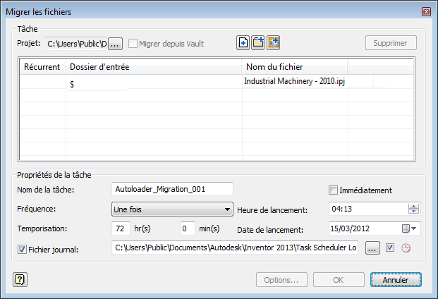

  3. Dans le menu déroulant Créer une tâche, cliquez sur Migrer les fichiers... Dans la boîte de dialogue Migrer les fichiers, cliquez sur Paramètre de projet pour sélectionner un projet du coffre-fort ou cliquez sur Navigateur... pour sélectionner un projet du coffre-fort. Ajoutez ensuite le projet, le dossier ou la pièce à migrer. L'option Ajouter un projet est recommandée pour la migration.
    Remarque : Vérifiez que la case Migrer depuis Vault est cochée.
  4. Dans la zone Propriétés de la tâche :
    • Cochez la case Immédiatement pour migrer les fichiers du projet en une seule opération.
    • Vous pouvez différer la migration afin de l'effectuer pendant les heures pendant lesquelles Inventor n'est pas utilisé. Définissez une heure et une date dans les zones de texte correspondantes.
    • Définissez le nom et l'emplacement du fichier journal.
  5. Cliquez sur le bouton Options… Pour des performances optimales, il est recommandé de ne pas créer de pièces jointes de visualisation lors de la migration. Si vous utilisez Vault Professional, vous pouvez utiliser un processeur de travaux pour mettre à jour les pièces jointes de visualisation ultérieurement. Pour obtenir de meilleurs résultats, modifiez temporairement les paramètres Gestion de la visualisation pour conserver les fichiers .dwf existants.
    Conservez les copies locales des fichiers jusqu'à ce que la migration soit terminée. Il est recommandé d'ajouter un commentaire afin de pouvoir identifier ultérieurement chaque nouvelle version des fichiers migrés.
  6. Cliquez sur OK pour migrer les fichiers.
