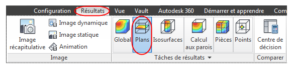

1. Sélectionnez Plans à partir de l'onglet Résultats :
2. Créez un plan en cliquant sur le bouton + :

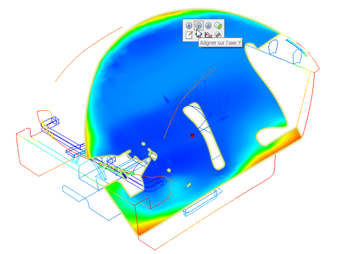

5. Alignez le plan de résultats sur l'axe vertical. Cliquez avec le bouton gauche de la souris sur le plan et sélectionnez l'icône Y.
6. Déplacez le plan de résultats en faisant glisser la souris sur la flèche de trièdre dans la direction Y.
Remarque : Les températures les plus élevées sont relevées vers le bas de l'habitacle.

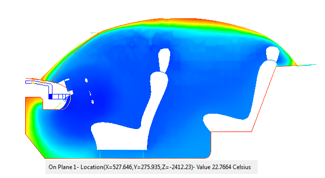

9. Pour mesurer les températures pour les occupants à l'avant et à l'arrière du véhicule, positionnez le plan selon une orientation normale à l'axe X et à travers les sièges avant et arrière. Cliquez avec le bouton gauche de la souris sur le plan de résultats et cliquez sur X dans la barre d'outils. Faites glisser le plan afin de l'aligner sur la surface plate extérieure des appuie-tête des sièges avant et arrière, comme montré :
10. Pour aligner la vue selon une orientation normale au plan, cliquez sur la face droite du cube de visualisation.
Pour mesurer les températures sur le plan
11. Maintenez enfoncée la touche Maj et passez le pointeur de la souris sur le plan. Vérifiez les valeurs de température dans la barre d'état, dans la partie inférieure gauche de l'interface. Effectuez une vérification au niveau des pieds, des genoux, des hanches et de la tête des occupants assis à l'avant et à l'arrière.

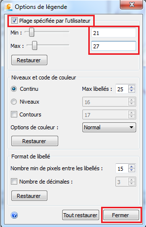

12. Mettez en surbrillance les différences de température dans cette zone en ajustant la plage des légendes.
Température au niveau des occupants

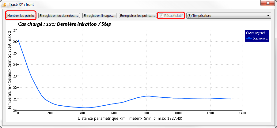

13. Cliquez sur le plan de résultats avec le bouton droit de la souris et sélectionnez Tracé XY.
14. Dans la boîte de dialogue Tracé XY, saisissez « front » (avant) comme titre et cliquez sur Ajouter des points.
15. Sélectionnez des points du tracé en cliquant sur le plan de résultats au niveau des pieds, des genoux, des hanches et de la tête de l'occupant assis à l'avant.
16. Cliquez sur Tracer dans la boîte de dialogue Tracé XY.
17. Cliquez sur Montrer les points pour masquer les symboles de point. Cochez la case Récapitulatif . Inspectez les résultats et fermez la boîte de dialogue Tracé.
Remarque : Vous pouvez également effectuer une sélection parmi les autres résultats à mesurer à partir de la liste déroulante dans le coin supérieur droit de la fenêtre Tracé.
Remarque : La chaleur est de 7°  C plus élevée pour les pieds de l'occupant assis à l'avant que pour le reste de son corps. Puisque nous allons utiliser cette information pour évaluer ce modèle, nous l'enregistrons dans le Centre de décision en cochant la case Récapitulatif.

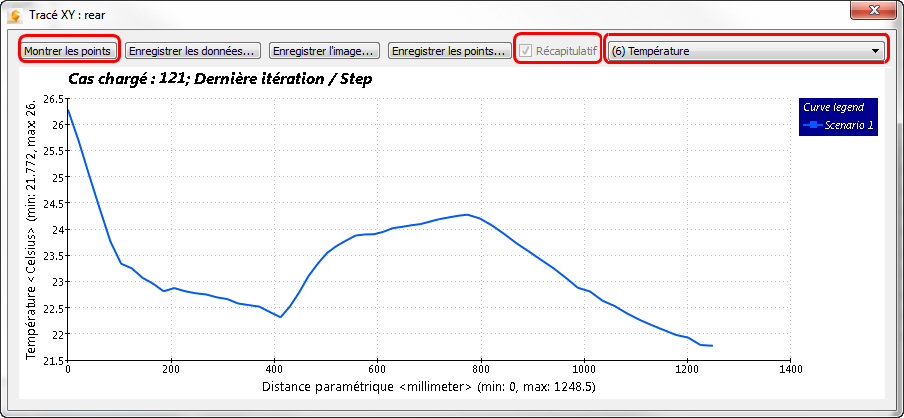

18. Pour tracer les températures ressenties par l'occupant assis à l'arrière, ouvrez la boîte de dialogue Tracé XY (si elle n'est pas déjà ouverte). Donnez le titre «  rear  » (arrière) au tracé XY.
19. Pour sélectionner des points du tracé, cliquez sur Ajouter des points dans la boîte de dialogue Tracé XY et cliquez dans le plan de résultats au niveau des pieds, des genoux, des hanches et de la tête de l'occupant assis à l'arrière.
20. Cliquez sur Tracer dans la boîte de dialogue Tracé XY.
21. Cliquez sur Montrer les points pour masquer les symboles de point. Cochez la case Récapitulatif . Inspectez les résultats et fermez la boîte de dialogue Tracé.
Remarque : La chaleur est d'environ 5°  C plus élevée pour les pieds de l'occupant assis à l'arrière que pour sa tête  ; elle est également plus élevée pour les hanches et les genoux que pour la tête. Puisque nous allons utiliser cette information pour évaluer ce modèle, nous l'enregistrons dans le Centre de décision en cochant la case Récapitulatif.
