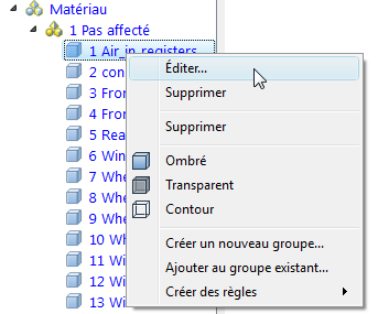

  1. Ouvrez la boîte de dialogue d'édition rapide de matériaux (vous disposez de quatre méthodes) :
    • Cliquer avec le bouton gauche sur la pièce et cliquer sur l'icône Modifier dans la barre d'outils contextuelle.
    • Cliquer avec le bouton droit de la souris sur la pièce et cliquer sur Modifier.
    • Cliquer avec le bouton droit de la souris sur le nom de la pièce, sous la branche Matériaux de la barre Etude de conception et cliquer sur Modifier.
    • Cliquer sur Modifier dans le panneau contextuel Matériaux.

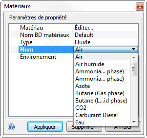

  2. Sélectionnez une ou plusieurs pièces.
  3. Sélectionnez la base de données à partir du menu Nom BD matériaux .
  4. Sélectionnez le type à partir du menu Type .
  5. Sélectionnez le matériau à partir du menu Nom .
  6. Cliquez sur Appliquer .
Remarque : En option, indiquez si les propriétés varient et spécifiez les Conditions d'environnement.

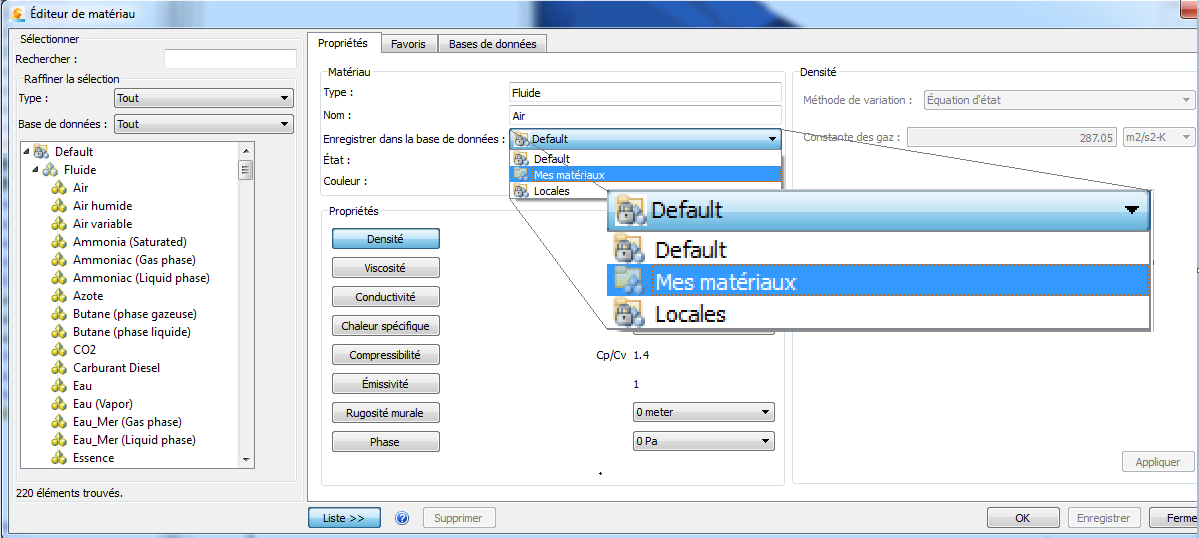

  1. Ouvrez l'Editeur de matériau. (Cliquez sur Editeur de matériau dans le panneau contextuel Matériaux.)
  2. Cliquez sur le bouton Liste.
  3. Cliquez avec le bouton droit sur le matériau et sélectionnez Ajouter aux favoris.
Le symbole apparaît sur les favoris dans la liste de matériaux.
Pour affecter des favoris
  1. Cliquez avec le bouton droit sur une pièce.
  2. Cliquez sur Favoris et sélectionnez le matériau.
Remarque : Dans le cas des matériaux qui requièrent des entrées supplémentaires, par exemple des ventilateurs internes, la boîte de dialogue d'édition rapide Matériaux s'ouvre.
Pour créer un matériau à partir d'un matériau existant
La base de données de matériaux Par défaut contient au moins une occurrence de chaque type de matériau. Un moyen pratique de créer un nouveau matériau est d'utiliser le matériau Default comme exemple. Ces matériaux sont en lecture seule et vous devez donc vous servir de l'Éditeur de matériau pour copier l'original dans la base de données de matériaux personnalisée et modifier la copie.
  1. Pour ouvrir l'Éditeur de matériau, cliquez sur Modifier sur la ligne Matériau de la boîte de dialogue d'édition rapide. (Vous pouvez aussi cliquer sur Éditeur de matériau dans le panneau contextuel Matériau.)
  3. Repérez le matériau dans la liste et cliquez dessus avec le bouton gauche.
  4. Sur l'onglet Propriétés, sélectionnez une base de données dans le menu Enregistrer dans la base de données.
  5. Modifiez les propriétés selon vos besoins et, si vous le souhaitez, indiquez un nom.
  6. Si vous le voulez, cliquez sur Enregistrer.
  7. Cliquez sur OK . La boîte de dialogue d'édition rapide affiche le matériau.

Pour ouvrir l'éditeur de matériau, cliquez sur Editeur de matériau dans le groupe de fonctions contextuel Matériaux.
 Cliquez sur l'onglet Bases de données.
Pour sélectionner une base de données
Il est souvent nécessaire de sélectionner la base de données lorsque vous affectez et créez des matériaux. Vous disposez de plusieurs méthodes pour le faire dans l'Editeur de matériau :
  • Effectuez la sélection voulue à partir du menu Nom BD matériaux .
  • Ouvrez la zone Liste et effectuez la sélection voulue à partir de cette liste. Pour créer un nouveau matériau dans la base de données, cliquez avec le bouton droit et sélectionnez Nouveau matériau .
  • Dans l'onglet Propriétés, effectuez la sélection voulue à partir de la liste Enregistrer dans la base de données. Le matériau est ainsi copié dans la base de données sélectionnée.
Lorsque vous appliquez un matériau, sélectionnez la base de données directement à partir de la boîte de dialogue d'édition rapide de matériaux, sur la ligne Nom BD matériaux .
