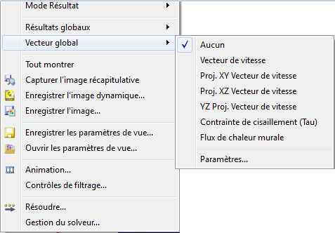

1. Pour supprimer les vecteurs de l'affichage, cliquez avec le bouton droit de la souris et sélectionnez Vecteur global. Sélectionnez Aucun dans la liste.

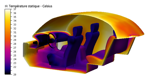

2. Affichez la distribution de vitesse sur les surfaces du modèle en sélectionnant Ombré dans la barre d'outils d'accès rapide.

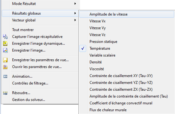

3. Pour afficher la température sur le modèle, cliquez avec le bouton droit de la souris et sélectionnez Résultats globaux. Sélectionnez Température dans la liste.
4. Pour vérifier les valeurs de température, maintenez enfoncées les touches Maj et Ctrl et passez la souris sur le modèle. Les valeurs sont montrées dans la barre d'état, dans le coin inférieur gauche.
Remarque : Déplacez la souris sur différentes surfaces et notez les points les plus frais à proximité des registres avant, sur le pare-brise et la lunette arrière. Notez les températures plus chaudes à proximité du siège arrière et à l'avant de la console.

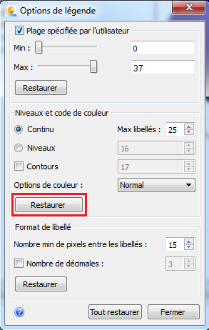

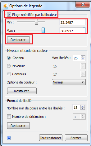

5. Pour ajuster les valeurs minimum et maximum sur la légende, cliquez avec le bouton droit de la souris sur la légende et sélectionnez Options.
6. Dans la boîte de dialogue Options de légende, activez Plage spécifiée par l'utilisateur. Les curseurs Min et Max permettent d'ajuster la plage de la légende (pour voir l'incidence sur l'affichage des résultats). Cliquez sur Restaurer une fois que l'opération terminée.
Remarque : Vous pouvez également modifier la plage en tapant des valeurs dans les champs, puis en appuyant sur la touche Entrée.
Remarque : Pour repérer une plage de températures spécifique à l'intérieur du modèle, ajustez la plage des légendes.

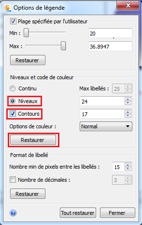

7. Pour accroître la résolution entre les valeurs, cliquez sur Niveaux, sur Contours ou sur les deux. Contrôlez les niveaux et les valeurs de contour dans les champs adjacents. Veillez à cliquer sur Restaurer une fois l'opération terminée.
8. Entraînez-vous à modifier le format de libellé et le nombre de décimales. Cliquez sur Tout restaurer puis sur Fermer pour quitter la boîte de dialogue Légende.

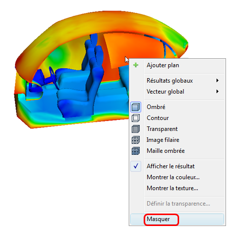

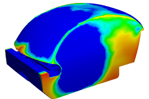

9. Pour afficher les résultats dans l'habitacle, cliquez d'abord sur Vue (onglet) > Apparence (groupe de fonctions) > Masquer la surface.
Remarque : Cette opération permet de basculer entre le masquage de la surface et le masquage des volumes lors de la visualisation des résultats.
10. Pour montrer l'intérieur de l'habitacle, masquez les surfaces latérales. (Cliquez avec le bouton droit sur chaque surface, puis cliquez sur Cacher .)
11. Cliquez avec le bouton droit de la souris sur la légende et choisissez Options. À partir du menu Options de couleur , sélectionnez Thermique 2 .
Remarque : Thermique 2 émule une caméra thermique, ce qui est très utile pour présenter la distribution de température dans l'ensemble de l'habitacle :
12. Pour restaurer la vue, cliquez sur Restaurer et fermez la boîte de dialogue. Cliquez avec le bouton droit de la souris hors du modèle et cliquez sur Tout montrer .

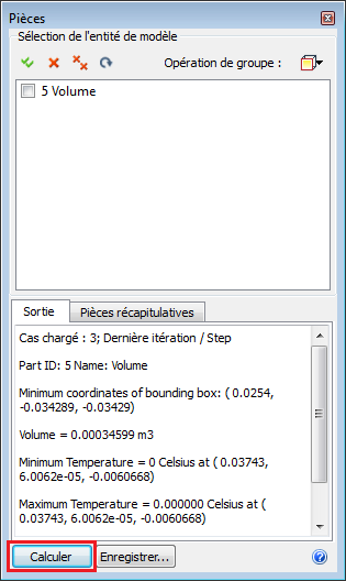

13. Cliquez sur Pièces dans l'onglet Résultats.
14. Pour calculer la température de l'air, sélectionnez le volume d'air dans l'habitacle. Cliquez sur le bouton Calculer dans la fenêtre de sélection de pièces et notez les températures moyenne , maximum et minimum :
