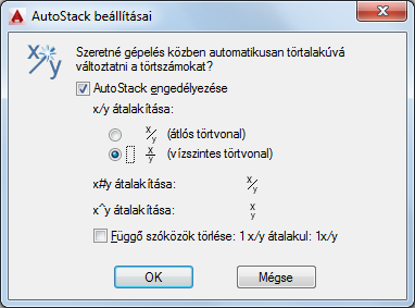

Az automatikusan törtalakra konvertálódó karakterek alapértelmezett beállítását adja meg.
A következő lehetőségek jelennek meg.
Automatikusan törtalakúvá alakítja a kalap, törtvonal és kettős kereszt karakterek előtt és után beírt numerikus karaktereket. Ha például beírja az 1#3 karakterláncot, amelyet nem numerikus karakter vagy szóköz követ, akkor a szöveg automatikusan ferde vonallal elválasztott törtalakká alakul.
A perjel karaktert ferde törtvonallá konvertálja, ha az AutoStack lehetőség be van kapcsolva.
A perjel karaktert vízszintes törtvonallá konvertálja, ha az AutoStack lehetőség be van kapcsolva.
Az egész számok és törtvonalak közötti szóközöket távolítja el.
