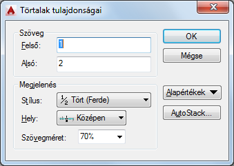

Törtalak tulajdonságai párbeszédpanel
Szerkeszti a törtalakú szöveget, annak típusát, igazítását és méretét.
A Törtalak tulajdonságai párbeszédpanel megnyitásához jelölje ki a törtalakos szöveget, kattintson a jobb gombbal, majd a helyi menüben kattintson a Törtalak tulajdonságai menüpontra.
Az alsó és a felső szöveget külön lehet szerkeszteni. A Megjelenés területen állíthatja be a törtalak stílusát, helyét és szövegmagasságát.

Egy vagy többsoros szöveg
A tört alsó vagy felső részét módosítja.
Felső
A tört felső részén vagy bal oldalán levő számot módosítja.
Alsó
A tört alsó részén vagy jobb oldalán levő számot módosítja.
Megjelenés
Módosítja a törtalakú szöveg stílusát, elhelyezését vagy a szöveg méretét.
Stílus
Tört alakú szöveg formátumstílusát adja meg: vízszintes tört, ferde tört, tűrés, decimális.
  • Tört (vízszintes). A kijelölt szöveget törtalakba rendezi: az első számot a második fölé, egy vízszintes vonallal elválasztva.
  • Tört (átlós). A kijelölt szöveget törtalakba rendezi: az első számot a második fölé, egy átlós vonallal elválasztva.
  • Tűrés. A kijelölt szöveget törtalakba rendezi: az első számot a második fölé. A számok között nem lesz vonal.
  • Tizedes. A Tűrésstílus egy változata, amelyben a kijelölt szöveg alsó és felső számainak tizedesjelei egymáshoz vannak igazítva.
Pozíció
A törtvonalak illeszkedését határozza meg. A középre igazítás az alapértelmezett. Az objektum törtalakú szövegei azonos igazításúak.
  • Felső.A törtalak felső részét a szövegvonal felső részéhez igazítja.
  • Középpont. Függőlegesen középre igazítja a törtet a szöveg közepénél.
  • Alsó. A tört alját a szöveg alapvonalához igazítja.
Szövegméret
A törtalakú szöveg méretét vezérli az aktuális szövegstílus mérete százalékának megfelelően (25–125 százalék).
Alapértékek gomb
Az új értékeket alapértelmezetté teszi, vagy visszaállítja az aktuális törtalakú szöveget az előző alapértékekre.
AutoStack
