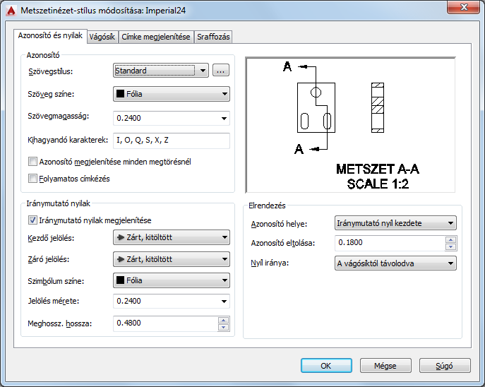

Azonosító és nyilak lap (Metszetinézetstílus-kezelő)
Beállítja a metszetvonalak által használt azonosítók és iránymutató nyilak tulajdonságait.
Opciók
A következő lehetőségek jelennek meg.
Azonosító
Vezérli a metszetvonalak azonosítóinak formátumát.
Szövegstílus
Megadja az azonosítókhoz használandó szövegstílust.
Szövegszín
Megadja az azonosítókhoz használandó színt. Ha a Szín lista alján található Szín kiválasztása elemet választja, megjelenik a Szín kiválasztása párbeszédpanel. Megadhatja egy szín nevét vagy számát is.
Szövegmagasság
Beállítja az azonosítók magasságát.
Kihagyandó karakterek
Beállítja az azonosítókban nem használható karaktereket.
Azonosító megjelenítése minden hajlításnál
Kijelölése esetén minden hajlításnál megjeleníti a metszetvonal-azonosítókat.
Folyamatos címkézés
Kijelölése esetén a záró- és hajlítási szakaszokat betűrend szerint folytonosan nevezi el.
Iránymutató nyilak megjelenítése
Kijelölése esetén iránymutató nyilakat jelenít meg a metszetvonalak végén.
Kezdő szimbólum
A metszetvonal elején használandó nyílfej típusát állítja be.
Záró szimbólum
A metszetvonal végén használandó nyílfej típusát állítja be.
Szimbólum színe
Megadja az iránymutató nyilakhoz használandó színt. Mindkét irányú nyilak ugyanazt a színt használják. Ha a Szín lista alján található Szín kiválasztása elemet választja, megjelenik a Szín kiválasztása párbeszédpanel. Megadhatja egy szín nevét vagy számát is.
Szimbólum mérete
Megadja a nyílfejek méretét. Kiválaszthat egy jellemző méretet a listából, vagy beírhat egy számértéket. A program érvényesíti a beírt értéket, hogy megakadályozza érvénytelen értékek megadását.
Meghosszabbítás hossza
Beállítja az iránymutató nyilak által használt segédvonalak hosszát.
Azonosító helye
Beállítja a metszetvonal azonosítójának helyzetét és igazítását.
Azonosító eltolása
Beállítja a metszetvonal-azonosító eltolási távolságát az Azonosító helye beállításban megadott helyhez képest.
Nyíl iránya
Meghatározza, hogy az iránymutató nyilak a vágósík felé vagy a vágósíktól elfelé mutassanak-e.
Iránymutató nyilak
Megszabja a metszetvonalon lévő iránymutató nyilak formátumát.
Elrendezés
A metszetvonal kezdő- és végpontjától függően szabályozza a metszetvonal-azonosítók és az iránymutató nyilak elhelyezését.
Megjegyzés: Az elrendezést a vetítési rend (európai vagy amerikai) is szabályozza.
