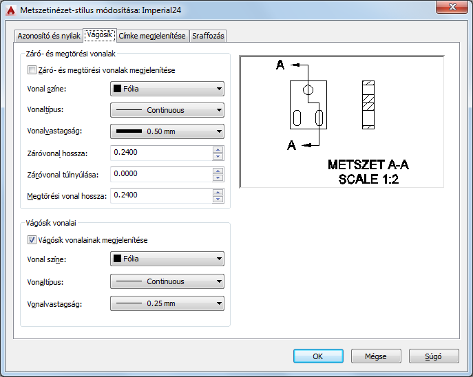

Vágósík lap (Metszetinézetstílus-kezelő)
Beállítja a metszetvonalak által használt záró- és hajlítási vonalak, valamint a síkvonalszakaszok tulajdonságait.
Opciók
A következő lehetőségek jelennek meg.
Záró- és hajlítási vonalak
Szabályozza a metszetvonal záró- és hajlítási vonalszakaszainak tulajdonságait.
Záró- és hajlítási vonalak megjelenítése
Kijelölése esetén megjeleníti a metszetvonal záró- és hajlítási vonalszakaszait.
Vonalszín
Beállítja a záró- és hajlítási szakaszok színét. Minden záró- és hajlítási vonalszakasz azonos színt használ. Ha a Szín lista alján található Szín kiválasztása elemet választja, megjelenik a Szín kiválasztása párbeszédpanel. Megadhatja egy szín nevét vagy számát is.
Vonaltípus
Beállítja a záró- és hajlítási szakaszok vonaltípusát. Minden záró- és hajlítási vonalszakasz azonos vonaltípust használ. Ha az Egyéb lehetőségre kattint, megjelenik a Vonaltípus kiválasztása párbeszédpanel.
Vonalvastagság
Beállítja a záró- és hajlítási szakaszok vonalvastagságát. Minden záró- és hajlítási vonalszakasz azonos vonaltípust használ.
Záróvonal hossza
Beállítja a zárószakaszok hosszát.
Záróvonal-túlnyúlás
Beállítja az iránymutató nyilakon túlnyúló segédvonalak hosszát.
Hajlítási vonal hossza
Beállítja a hajlítási vonalszakasz hosszát a hajlítási csomópontok mindkét oldalán.
Vágósík vonalainak megjelenítése
Kijelölése esetén vonalszakaszokat jelenít meg, hogy jelezze a teljes vágósíkot.
Vonalszín
Beállítja a vágósík vonalszakaszainak színét. Minden síkvonalszakasz azonos színt használ. Ha a Szín lista alján található Szín kiválasztása elemet választja, megjelenik a Szín kiválasztása párbeszédpanel. Megadhatja egy szín nevét vagy számát is.
Vonaltípus
Beállítja a vágósík vonalszakaszainak vonaltípusát. Minden síkvonalszakasz azonos vonaltípust használ. Ha az Egyéb lehetőségre kattint, megjelenik a Vonaltípus kiválasztása párbeszédpanel.
Vonalvastagság
Beállítja a vágósík vonalainak vonalvastagságát. Minden vágósík-vonalszakasz azonos vonalvastagságot használ.
Vágósík vonalai
Szabályozza a metszetvonalak síkvonalszakaszainak tulajdonságait.
