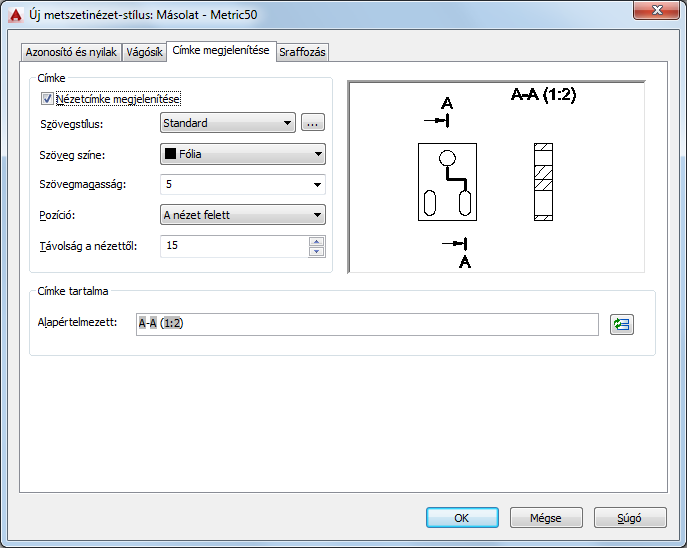

Címke megjelenítése lap (Metszetinézetstílus-kezelő)
Megadja a metszetinézet-címkék szövegstílusának, elhelyezésének és mintájának tulajdonságait.
Opciók
A következő lehetőségek jelennek meg.
Címke
Nézetcímke megjelenítése
Bejelölése esetén nézetcímkéket jelenít meg a metszeti nézeteken.
Szövegstílus
Megadja a metszetinézet-címkéhez használni kívánt szövegstílust.
Szövegstílus gomb
Megjeleníti a Szövegstílus párbeszédpanelt, ahol létrehozhat vagy módosíthat szövegstílusokat.
Szövegszín
Megadja a metszetinézet-címkéhez használni kívánt színt. Ha a Szín lista alján található Szín kiválasztása elemet választja, megjelenik a Szín kiválasztása párbeszédpanel. Megadhatja egy szín nevét vagy számát is.
Szövegmagasság
Megadja a metszetinézet-címke magasságát
Címke helye
A metszetinézet-címke elhelyezését adja meg a metszeti nézethez képest.
Távolság a nézettől
Megadja a metszeti nézet éle és a metszetinézet-címke közötti távolságot.
Címke tartalma
Alapértelmezett
Megadja a metszetinézet-címkék alapértelmezett szöveges tartalmát. A metszetinézet-címkékben leggyakrabban a következő mezők vannak használatban.
  • NézetLépték – Megadja a metszeti nézet léptékbeállításait.
  • MetszetiNézetZáróAzon – Megadja a záró metszetvonal azonosítóját.
  • MetszetiNézetKezdőAzon – Megadja a kezdő metszetvonal azonosítóját.
  • Nézettípus – Értéke mindig „metszet”, ha metszetinézet-címkében használja.
Megjeleníti a Mező párbeszédpanelt, amelynek mezőkategóriája Modell dokumentálása értékűre van állítva. Amikor elhagyja a Mező párbeszédpanelt, a kiválasztott mező a mutató aktuális pozíciójánál lesz beillesztve az alapértelmezett mezőn belül. Ha a mutató nem az Alapértelmezett mezőben van, akkor az Alapérzelmezett mező teljes tartalmát lecseréli a program.
