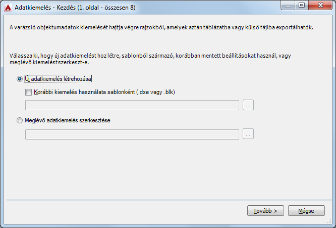

Az Adatkiemelés varázsló az alábbi lapokat tartalmazza:
Elindul az adatkiemelési folyamat. A lehetőségek: új adatkiemelés létrehozása, sablon használata, meglévő adatkiemelés módosítása.
Új adatkiemelést hoz létre, és egy DXE-fájlba menti. Egy korábbi kiemelési (DXE- vagy BLK-) fájlt is megadhat sablonfájlnak.
A korábban egy adatkiemelés (DXE) fájlba vagy egy attribútumkiemelési sablonfájlba (BLK) mentett beállításokat használja. A varázsló lépései során minden lap a sablon beállításai szerint kerül beállításra. Módosíthatja ezeket a beállításokat. Kattintson a [...] gombra a fájl egy szabványos fájlkiválasztó párbeszédpanelen történő kiválasztásához.
Lehetővé teszi egy meglévő adatkiemelés (DXE) fájl módosítását. Kattintson a [...] gombra az adatkiemelési fájl egy szabványos fájlkiválasztó párbeszédpanelen történő kiválasztásához.

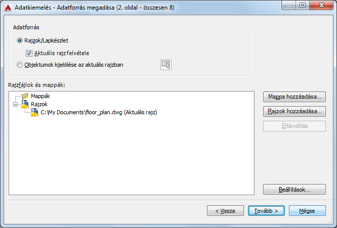

Azokat a rajzfájlokat adja meg, beleérte a mappákat is, amelyekből ki kell emelni az adatokat. Lehetővé teszi azoknak az objektumoknak a kiválasztását az aktuális rajzban, amelyekből információt kíván kiemelni.
Használhatóvá teszi a Mappa hozzáadása és a Rajzok hozzáadása gombot, így az adatkiemeléshez megadhatók a rajzok és a mappák. Az adatkiemelésben részt vevő rajzok és mappák a Rajzfájlok részen láthatók.
Az aktuális rajzot beleveszi az adatkiemelésbe. Ha további rajzokat is kijelöl az adatkiemeléshez, akkor az aktuális rajz üres is lehet (nem kell tartalmaznia egyetlen objektumot sem).
Használhatóvá teszi az Objektumok kiválasztása és az Aktuális rajz gombot, így az adatkiemeléshez kiválaszthatók az objektumok.
Ideiglenesen bezárja a varázslót, így az aktuális rajzban ki tud választani objektumokat, blokkokat.
Felsorolja a kijelölt rajzfájlokat és rajzmappákat. Az ellenőrzött mappák belekerülnek a kiemelésbe.
Megjelenik a Mappabeállítások hozzáadása párbeszédpanel, ahol megadhatja az adatkiemelésbe befoglalni kívánt mappákat.
Megjelenik a szabványos fájlkiválasztó párbeszédpanel, ahol megadhatja az adatkiemelésbe belefoglalni kívánt rajzokat.
A Rajzfájlok és mappák listán felsorolt bejelölt rajzokat és mappákat eltávolítja az adatkiemelésből.
Megjelenik az Adatkiemelés - További beállítások párbeszédpanel, ahol megadhatja az adatkiemelés beállításait.
A Mappák helyi menü (és a kijelölt mappában lévő rajzok listája) csak azután jelenik meg, hogy a Mappa hozzáadása gombbal felvett egy mappát.
Megjelenik a Mappabeállítások hozzáadása párbeszédpanel, ahol megadhatja az adatkiemeléskor használni kívánt mappákat. A program figyeli, hogy a kijelölt mappákban változnak-e a rajzadatok.
Törli a kijelölt mappát.
Bwjelöli a kijelölt mappában található összes rajzot.
Megszünteti a kijelölt mappában lévő összes rajz bejelölését.
A kijelölt mappában lévő kijelölt elemek kijelölését megszünteti, a ki nem jelölteket pedig kijelöli.

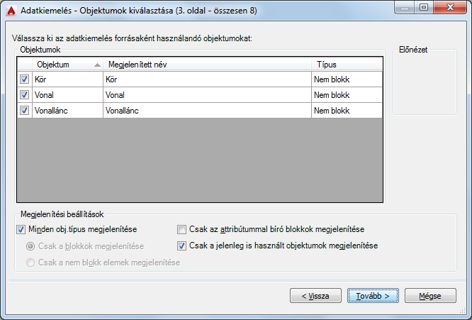

A kiemelendő objektumok (blokkok és nem blokkok) és rajzadatok típusát adja meg.
Alapértelmezés szerint az érvényes objektumok be vannak jelölve. A kiválasztott rajzban benne nem lévő objektumok nincsenek bejelölve. Kattintson az oszlop fejlécén a rendezés megfordításához. Az oszlopok átméretezhetők. A bejelölt objektumok tulajdonságadatai a Tulajdonságok kiválasztása lapon láthatók.
Nevükkel jeleníti meg az egyes objektumokat. A blokkok nevük szerint rendezve vannak felsorolva. Ami nem blokk, annak az objektumneve szerepel a listán.
Itt egy objektumnak a kiemelt információn megjelenő nem kötelező alternatív neve adható meg. Válasszon ki egy megjelenítési nevet, kattintson a jobb gombbal a listában, és kattintson a Megjelenített név módosítása menüpontra.
Azt mutatja meg, hogy az objektum blokk-e vagy sem.
Az Objektumok táblázatban megjelölt blokk előnézeti képét jeleníti meg.
Az összes objektumot (blokkokat és nem blokkokat) felsorolja az Objektumok táblázatban. Ez az opció alapértelmezésben be van jelölve.
Csak blokkokat jelenít meg az Objektumok táblázatban.
Az Objektumok táblázatban csak a nem blokk objektumokat jeleníti meg.
Az Objektumok táblázatban csak azokat a blokkokat jeleníti meg, amelyek tartalmaznak attribútumot. A dinamikus blokkok csak akkor kerülnek a listába, ha speciális tulajdonságok (például műveletek és paraméterek) vannak hozzájuk rendelve.
Az Objektumok táblázatban megjeleníti a kijelölt rajzokban lévő objektumokat.

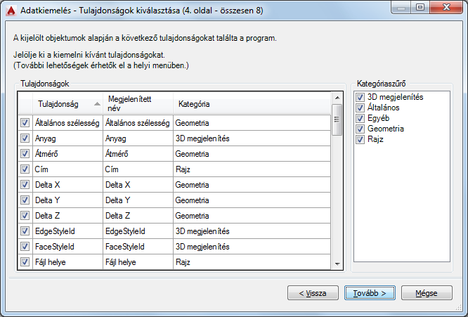

A kiemelendő objektum-, blokk- és rajztulajdonságokat szabályozza.
Minden sorban egy tulajdonság neve, megjelenítési neve és kategóriája jelenik meg.
Kattintson a jobb gombbal egy oszlopfejlécen, és a megjelenő helyi menü menüpontjainak segítségével jelölje be az összes elemet, törölje az összes elem bejelölését, fordítsa meg a bejelöltségeket, vagy módosítsa a megjelenítési nevet. Kattintson az oszlop fejlécén a rendezés megfordításához. Az oszlopok átméretezhetők.
Az Objektumok kiválasztása lapon kiválasztott objektumok objektumtulajdonságait jeleníti meg. A tulajdonságok listáját a program a kiválasztott szűrőkategóriának megfelelően szűri. A tulajdonságok megegyeznek a Tulajdonságok palettán felsoroltakkal.
Itt egy tulajdonságnak a kiemelt információn megjelenő nem kötelező alternatív neve adható meg. Válasszon ki egy tulajdonságmegjelenítési nevet, kattintson a jobb gombbal a listában, és kattintson a Megjelenített név módosítása menüpontra.
Minden tulajdonsághoz megjelenít egy kategóriát. Az Általános például olyan közönséges objektumtulajdonságokat takar, mint a szín vagy a fólia. Az Attribútum kategória felhasználói attribútumokat jelöl. A Dinamikus kategória a dinamikus blokkok felhasználói tulajdonságadatait jelöli. A kategóriák megegyeznek a Tulajdonságok palettán felsoroltakkal.
A tulajdonságlistából kiemelt kategóriák listáját jeleníti meg. A be nem jelölt kategóriák szűrik a Tulajdonságok listáját. A kategóriák a következők: 3D látványtervezés, Attribútum, Rajz, Dinamikus blokk, Általános, Geometria, Egyéb, Minta, Táblázat és Szöveg.
Bejelöli a tulajdonságtáblázat összes tulajdonságát.
Megszünteti a tulajdonságtáblázat összes tulajdonságának bejelölését.
Megfordítja az egyes elemek kijelöltségét a tulajdonságtáblázatban.
Lehetővé teszi a kiválasztott sor megjelenő tulajdonságnevének helybeni szerkesztését.

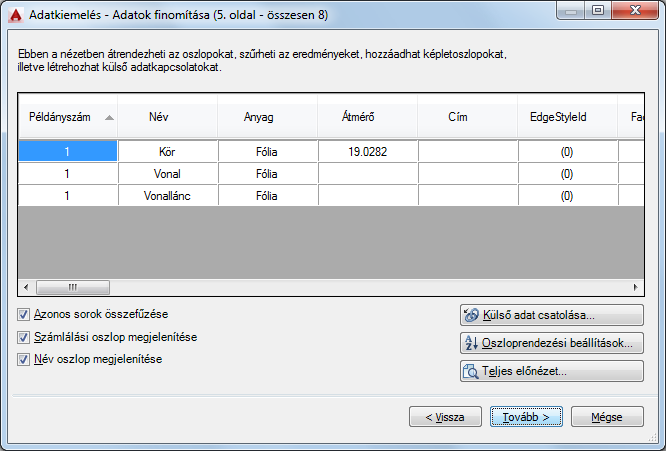

Módosítja az adatkiemelési táblázat szerkezetét. Az oszlopokat átrendezheti és sorba rendezheti, szűrheti az eredményt, képletet adhat az oszlopokhoz és a lábléc-sorokhoz, továbbá adatkapcsolatot hozhat létre Microsoft Excel munkalapokkal.
A tulajdonságokat oszlopokban jeleníti meg, hasonlóan a Tulajdonságok kiválasztása laphoz. Kattintson a jobb gombbal egy oszlopfejlécen, hogy így megjelenítse a helyi menüt. A Számolási oszlop és a Név oszlop alapételezés szerint megjelenik. A beszúrt képlet oszlopok és a Microsoft Excel-munkalapokból kiemelt oszlopok oszlopfejlécében ikonok jelennek meg.
A táblázat azonos rekordjait sorokba csoportosítja. Az összes összeszámolt objektum darabszámával frissíti a Számlálási oszlopot.
A táblázatban megjeleníti a Számlálási oszlopot.
A táblázatban megjeleníti a Név oszlopot.
Megjelenik a Külső adatok csatolása párbeszédpanel, ahol kapcsolatot hozhat létre a kiemelt rajzadatok és egy Excel munkalap adatai között.
Megjelenik az Oszlopok rendezése párbeszédpanel, ahol több oszlopnyi adatot is rendezhet.
A szövegablakban megjeleníti a végeredmény teljes előnézeti képét, beleértve a csatolt külső adatokat is. Az előnézet csak megtekintési célokat szolgál.
Az oszlop adatait csökkenő sorrendbe rendezi.
Az oszlop adatait növekvő sorrendbe rendezi.
Lehetővé teszi a kiválasztott oszlopnév helybeni szerkesztését.
Elrejti a kijelölt oszlopot.
Megjeleníti a rejtett oszlopot. A leporelló opció tartalmaz: Az összes rejtett oszlop megjelenítése.
Megjelenik a Cellaformátum megadása párbeszédpanel, ahol megadhatja a kijelölt oszlop celláinak adattípusát.
Megjelenik a Képlet oszlop beszúrása párbeszédpanel, ahol megadhatja a táblázatba beszúrt képletet. A képlet oszlopot a kijelölt oszloptól jobbra szúrja be. Egy meglévő képletoszlop nem lehet egy másik képletoszlop értéke.
Megjelenik a Képlet oszlop szerkesztése párbeszédpanel. Ez az opció csak akkor érhető el, ha a képlet oszlop van kijelölve.
Eltávolítja a kijelölt képlet oszlopot. Ez az opció csak akkor érhető el, ha a képlet oszlop van kijelölve.
A kijelölt oszlopban lévő numerikus adatokat önálló értékekként jeleníti meg, vagy az azonos tulajdonságok sorait egyetlen sorrá csukja össze, és megjeleníti a kijelölt oszlopban lévő összes numerikus adat összegét. Ez az opció akkor érhető el, ha be van jelölve az Azonos sorok összefűzése négyzet, és a kijelölt oszlopban vannak numerikus adatok.
Megjelenít egy Számlálási oszlopot, amelyben az egyes tulajdonságok mennyiségei láthatók.
Megjeleníti a Név oszlopot, amelyben az egyes tulajdonságok neve olvasható.
Az Összeg, Max, Min és Átlag elemeket tartalmazó leporellómenüt jelenít meg. Az összes adatsor alá kerülő láblécsort hoz létre a kijelölt oszlopokhoz, és a kiválasztott aritmetikai függvénnyel kiszámított értékeket jelenít meg. Ez az opció csak numerikus adatokat tartalmazó oszlopokra használható.
Láblécsorban megjeleníti a kijelölt oszlopokban lévő összes érték összegét.
Láblécsorban megjeleníti a kijelölt oszlop legnagyobb értékét.
Láblécsorban megjeleníti a kijelölt oszlop legkisebb értékét.
Láblécsorban megjeleníti a kijelölt oszlop átlagértékét.
Eltávolítja az Összegző láblécet. Ez az opció akkor érhető el, ha van láblécsor.
Megjelenik az Oszlop szűrése párbeszédpanel, amelyen megadhatja a kijelölt oszlopra vonatkozó szűrőfeltételeket.
A kijelölt oszlophoz visszaállítja az alapértelmezett szűrőt.
Minden szűrővel rendelkező oszlophoz visszaállítja az alapértelmezett szűrőt.
Az összes adatcellát (beleértve az oszlopneveket is) a vágólapra másolja.

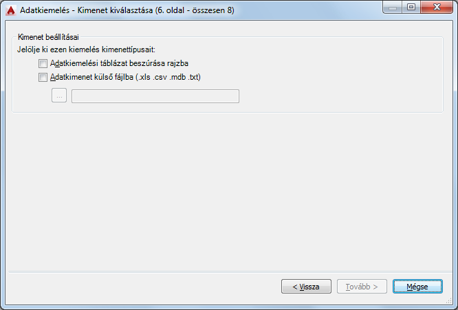

Az adatkiemelés kimenetének típusát adja meg.
Egy, a kiemelt adatokat tartalmazó táblázatot hoz léte. Amikor a Befejezés lap Befejezés gombjára kattint, a program felkéri, hogy a táblázatot szúrja be az aktuális rajzba.
Adatkiemelés fájlt készít. Kattintson a [...] gombra a fájlformátum egy szabványos fájlkiválasztó párbeszédpanelen történő kiválasztásához. Használható fájlformátumok: Microsoft Excel (XLS), vesszővel tagolt formátumú fájl (CSV), Microsoft Access (MDB) és tabulátorral tagolt formátumú fájl (TXT). Amikor a Befejezés lap Befejezés gombjára kattint, létrejön a külső fájl.
Egy XLS- vagy MDB-fájlba legfeljebb 255 oszlop exportálható.

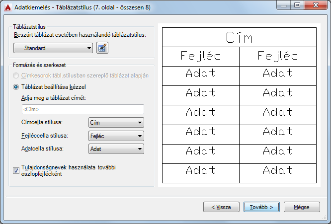

Az adatkiemelési táblázat megjelenését szabályozza. Ez az oldal csak akkor jelenik meg, ha a Kimenet kiválasztása lapon kiválasztott lehetőség az AutoCAD táblázatba.
Megadja a táblázatstílust. A Táblázatstílus gombra kattintva jelenítse meg a Táblázatstílus párbeszédpanelt, vagy válasszon ki egy táblázatstílust a rajzban meghatározottak legördülő listájából.
Olyan adatkiemelési táblázatot hoz létre, amelyben a felső sorok címkecellákat tartalmaznak, az alsó címkesorok pedig fejléc- és lábléccellákat tartalmaznak. A kiemelt adatok a felső és alsó címsor közé kerülnek. Ez az opció csak akkor érhető el, ha a kiválasztott táblázatstílusban van sablontáblázat.
Itt kézzel írható be a cím, a címspecifikáció, a fejléc és az adatcellastílus.
Címet ad meg a táblázathoz. Ez a sor nem kerül felülírásra a táblázat frissítése során. A címsort is tartalmazó alapértelmezett táblázatstílus a STANDARD. Ha a kiválasztott táblázatstílus nem tartalmaz címsort, ez az opció nem érhető el.
A címcella stílusát adja meg. Egy, a kiválasztott táblázatstílusban definiált címcellastílus kiválasztásához kattintson a lenyíló listára.
A fejlécsor stílusát adja meg. Egy, a kiválasztott táblázatstílusban definiált cellastílus kiválasztásához kattintson a lenyíló listára.
Az adatcellák stílusát adja meg. Egy, a kiválasztott táblázatstílusban definiált cellastílus kiválasztásához kattintson a lenyíló listára.
Beleveszi az oszlopok fejlécét is, és a Megjelenítési nevet fejlécsornak használja.
A táblázat elrendezésének előnézetét jeleníti meg. Ha a táblázatstílusban nincs címsor vagy fejléc, az nem kerül megjelenítésre.

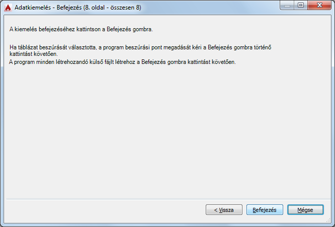

Befejezi a varázslóban megadott objektumtulajdonság-adatok kiemelését, és létrehozza a Kimenet kiválasztása lapon meghatározott kimeneti típust. Ha az adatkapcsolat létrehozását, valamint az oszlopok és Excel munkalapok megfeleltetését a Külső adatok csatolása párbeszédpanel segítségével hajtotta végre, akkor a munkalapon kijelölt adatok is ki lesznek emelve.
Ha a Kimenet kiválasztása területen az Adatkiemelési táblázat beszúrása rajzba lehetőséget választotta, akkor amikor a Befejezés gombra kattint, a program egy felkéri, hogy illessze be a táblázatot a rajzba.
Ha az Adatkimenet külső fájlba lehetőséget választotta, akkor a kiemelt adatokat a program a megadott típusú fájlba menti.
