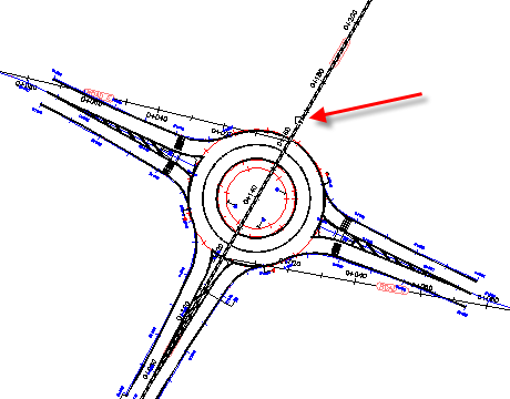

  2. Kattintson az Alap lap Terv létrehozása panel Csomópontok legördülő lista Kapcsolódó út hozzáadása elemre.
  3. Kattintson a Roundabout_ISLAND nyomvonalra.
  4. Kattintson a Road D útra, amely a körforgalomtól északra van.

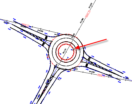

    Amikor az 1. gyakorlat: Körforgalom létrehozása részben létrehozta a körforgalmat, a Road D utat kapcsolódó útként választotta ki, de csak a déli része került a körforgalomba. Amikor egy nyomvonal körforgalom középpontján halad át, csak a nyomvonal azon vége kerül a rajzba kapcsolódó útként, amelyikre rákattint. Ebben a gyakorlatban a másik végét is a körforgalomhoz adhatja.
  5. Nyomja le az Enter billentyűt.
    Megjelenik a Körforgalom létrehozása - Kapcsolódó utak párbeszédpanel. Ezen a párbeszédpanelen határozhatók meg a körforgalomnál találkozó utak geometria- és nyomvonal-tulajdonságai.

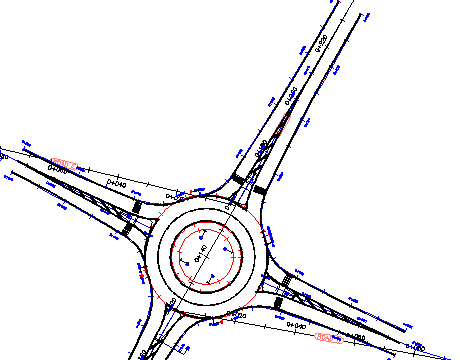

  1. Kattintson a Befejezés gombra.
    A rajzban megjelenik a kapcsolódó út.
  2. Az Eszköztár Kereső lapján bontsa ki a Nyomvonalak gyűjteményt.
    Az Approach_SN (1) előtaggal rendelkező nyomvonalak automatikusan jöttek létre ezen gyakorlat alatt.
