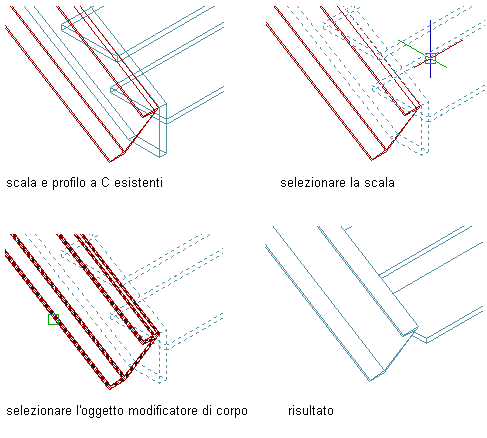

Nella figura seguente viene illustrato come utilizzare un profilo a C come modificatore di corpo con cui sostituire il montante di una scala.
Sostituzione di un componente di scala con un modificatore di corpo
  1. Posizionare l'oggetto nel punto in cui si intende sostituire il componente di scala con il modificatore di corpo.
  2. Selezionare la scala che si desidera modificare con il modificatore corpo, quindi scegliere scheda Scalagruppo Editamenu a discesa Modificatore corpoAggiungi.
  3. Selezionare l'oggetto con cui sostituire il componente di scala.

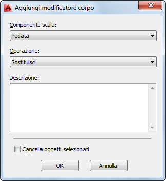

  4. Nella finestra di dialogo Aggiungi modificatore corpo, selezionare Montante nell'elenco a discesa Componente scala e Sostituisci nell'elenco a discesa Operazione.
  5. Immettere una descrizione per il modificatore di corpo.
  6. Per non mantenere l'oggetto originale, selezionare Cancella oggetti selezionati; per mantenerlo deselezionare questa opzione.
  7. Fare clic su OK.
