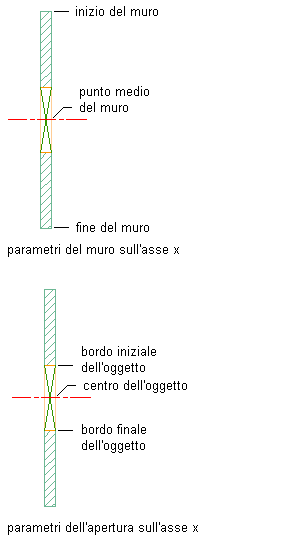

Posizionamento orizzontale di un'apertura
  1. Selezionare le aperture da modificare, quindi scegliere scheda Aperturagruppo ÀncoraImpostazioni.
    In alternativa, è possibile modificare le impostazioni dell'ancora del riquadro proprietà.
  2. Selezionare il punto di riferimento per l'àncora lungo l'asse X.
    Per... Procedere nel modo seguente...
    Utilizzare l'inizio del muro come punto di riferimento In Posiziona lungo (X), selezionare Inizio del muro per l'opzione Da.
    Utilizzare il punto medio del muro come punto di riferimento In Posiziona lungo (X), selezionare Punto medio del muro per l'opzione Da.
    Utilizzare la fine del muro come punto di riferimento In Posiziona lungo (X), selezionare Fine del muro per l'opzione Da.
  3. Immettere la distanza dal punto di riferimento in cui inserire le aperture.
    Utilizzare un valore negativo per misurare dal punto finale a quello iniziale.
  4. Selezionare la posizione delle aperture in base a cui misurare.
    Per misurare... Procedere nel modo seguente...
    In base al bordo iniziale dell'apertura Selezionare Bordo iniziale dell'oggetto per A.
    In base al centro dell'apertura Selezionare Centro oggetto per l'opzione A.
    In base al bordo finale dell'apertura Selezionare Bordo finale dell'oggetto per A.
