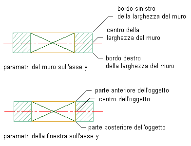

  2. Selezionare il punto di riferimento per l'àncora lungo l'asse Y.
    Per... Procedere nel modo seguente...
    Utilizzare il bordo sinistro del muro come punto di riferimento In Posiziona all'interno di (Y), selezionare Bordo sinistro della larghezza muro per l'opzione Da.
    Utilizzare il centro del muro come punto di riferimento In Posiziona all'interno di (Y), selezionare Centro della larghezza muro per l'opzione Da.
    Utilizzare il bordo destro del muro come punto di riferimento In Posiziona all'interno di (Y), selezionare Bordo sinistro della larghezza muro per l'opzione Da.
  3. Immettere la distanza dal punto di riferimento in cui inserire le aperture.
    Utilizzare un valore negativo per misurare dal punto finale a quello iniziale.
  4. Selezionare la posizione delle aperture in base a cui misurare.
    Misurare in base alla parte anteriore dell'apertura Selezionare Parte anteriore dell'oggetto per l'opzione A.
    Misurare in base al centro dell'apertura Selezionare Centro oggetto per l'opzione A.
    Misurare in base al lato posteriore dell'apertura Selezionare Lato posteriore dell'oggetto per l'opzione A.
