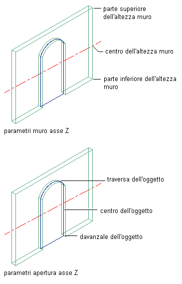

  2. Selezionare il punto di riferimento per l'àncora lungo l'asse Z.
    Per... Procedere nel modo seguente...
    Utilizzare la parte inferiore dell'altezza del muro come punto di riferimento In Posiziona verticalmente (Z), selezionare Parte inferiore dell'altezza del muro per l'opzione Da.
    Utilizzare il centro dell'altezza del muro come punto di riferimento In Posiziona verticalmente (Z), selezionare Centro dell'altezza del muro per l'opzione Da.
    Utilizzare la parte superiore dell'altezza del muro come punto di riferimento In Posiziona verticalmente (Z), selezionare Parte superiore dell'altezza del muro per l'opzione Da.
  3. Immettere la distanza dal punto di riferimento in cui inserire le aperture.
    Utilizzare un valore negativo per misurare dal punto finale a quello iniziale.
  4. Selezionare la posizione delle aperture in base a cui misurare.
    Misurare in base alla parte inferiore delle aperture nel muro Selezionare Davanzale dell'oggetto per A.
    Misurare in base al centro delle aperture nei muri Selezionare Centro oggetto per l'opzione A.
    Misurare in base alla parte superiore delle aperture nei muri Selezionare Parte superiore dell'oggetto per A.
