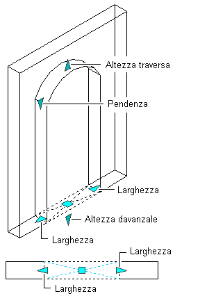

Per modificare le aperture è possibile utilizzare i grip seguenti:
Grip delle quote di apertura
Grip Descrizione
(Larghezza) Consente di modificare la larghezza di un'apertura
/ (Altezza davanzale/Altezza traversa) Consente di modificare l'altezza di un'apertura È possibile scegliere se modificare l'altezza del davanzale o l'altezza della traversa.
(Posizione) Consente di spostare un'apertura all'interno di un muro
  • Trascinare il cursore per spostare l'apertura lungo la lunghezza del muro
  • Per spostare l'apertura lungo la larghezza del muro, trascinare l'apertura tenendo premuto CTRL
  • Per spostare l'apertura in verticale lungo il muro, premere CTRL due volte e trascinarla
Pendenza
La pendenza si applica alle forme di apertura Pentagono appuntito, Arco e Gotico.
