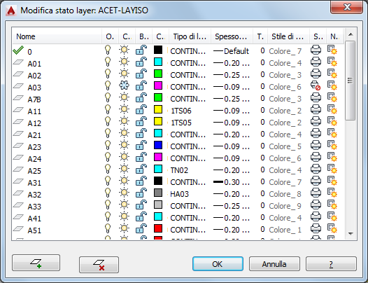

Modifica lo stato del layer selezionato.
Visualizza tutti i layer e le relative proprietà salvate nello stato del layer selezionato.
Vengono visualizzate le opzioni seguenti.
Visualizza un elenco di layer nello stato layer selezionato e le relative proprietà.
Rimuove i layer selezionati dallo stato layer.
Visualizza la finestra di dialogo Seleziona layer da aggiungere allo stato layer, nella quale è possibile aggiungere layer del disegno corrente che non sono definiti nello stato del layer.
