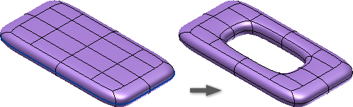

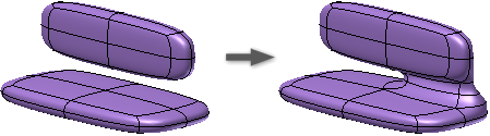

Il ponte collega corpi o crea fori in un modello a forma libera. La modifica di un corpo di forma libera con Ponte consente di sviluppare connessioni uniformi specificando le facce da unire.
