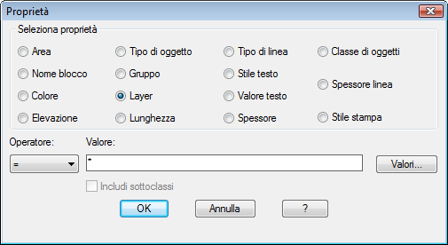

Selezionare Layer come condizione di proprietà. Solo gli oggetti sui layer specificati vengono aggiunti alla Carta.

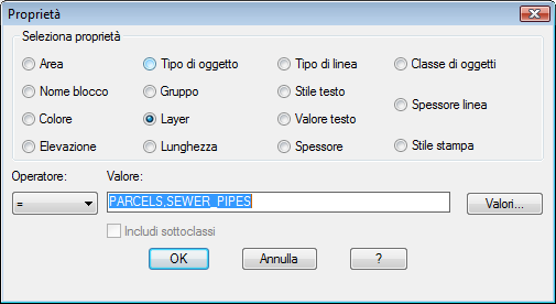

Specificare i layer da utilizzare per determinare gli oggetti aggiunti.
La modalità Anteprima consente di visualizzare gli oggetti senza crearli effettivamente nella Carta.
. Gli oggetti nei layer PARCELS e SEWER_PIPES vengono visualizzati nella finestra della Carta. Non vengono creati nella Carta in quanto è stata utilizzata la modalità Query di anteprima.
Gli oggetti che corrispondono ai criteri vengono visualizzati nella Carta.
Solo le particelle (poligoni con contorni neri) e le condotte dei canali di fognatura (linee verdi) vengono visualizzate nell'area di disegno.
