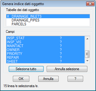

Come creare un indice dei dati oggetto
Selezionare tutte le opzioni a sinistra ad eccezione di EED.
Selezionare una tabella dati, quindi selezionarne i campi dati.
Gli indici vengono creati. Mentre si utilizzano le Carte, ripetere questa procedura regolarmente per aggiornare e ricreare gli indici.
