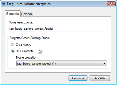

  8. Nella finestra di dialogo Esegui simulazione energetica, in Nome esecuzione, specificare un nome per l'analisi.
    In Autodesk Green Building Studio le simulazioni eseguite per il modello vengono memorizzate nei progetti. Un progetto consente di definire il tipo di edificio (ad esempio, scuola, residenza di una famiglia singola, ufficio), l'abaco dell'utilizzo del progetto (ad esempio, default, 24 ore al giorno, 7 giorni) e la posizione del progetto. Tali variabili sono definite in Impostazioni energetiche (passaggio 2).
  9. In Green Building Studio, specificare se si desidera creare un nuovo progetto Green Building Studio o utilizzare un progetto esistente.

  11. Fare clic su Continua per eseguire la simulazione.
    Se tutte le condizioni risultano soddisfatte, viene creato un file gbXML che viene quindi sottoposto alla simulazione. Il server restituisce i risultati della simulazione a Revit, dove vengono visualizzati nella finestra di dialogo Visualizza risultati e confronta.
