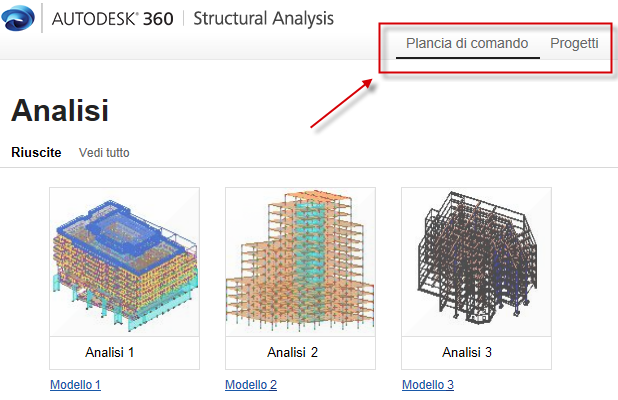

Il sito Web Autodesk® 360 Structural Analysis è costituito dalle seguenti schede.
Scheda Plancia di comando
Per default, il sito Web Autodesk® 360 Structural Analysis viene aperto sulla scheda Plancia di comando. In questa scheda è possibile visualizzare tutte le analisi eseguite recentemente (completate, in corso e non riuscite).
Posizionare il cursore sull'immagine di un modello analizzato per visualizzare informazioni aggiuntive, ad esempio un nome di progetto e i parametri dell'analisi.
