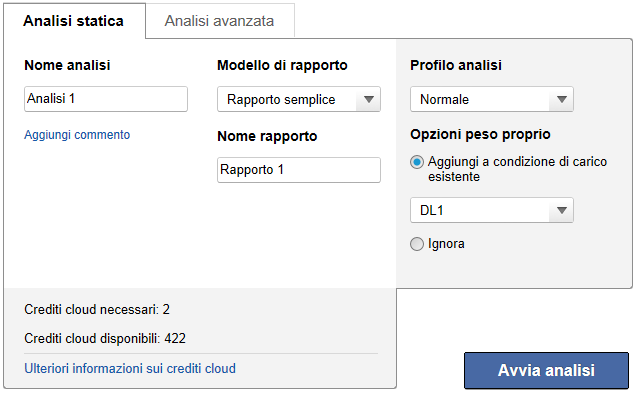

  2. Fare clic su Nuova analisi.
    Viene visualizzata pagina Nuova analisi, nella quale è possibile definire i parametri dell'analisi.
  3. Definire i parametri dell'analisi statica.
    Nota: Per ulteriori informazioni sulla definizione di parametri, vedere Esecuzione dell'analisi.
  4. Fare clic su Avvia analisi.
